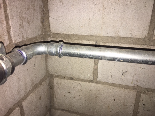

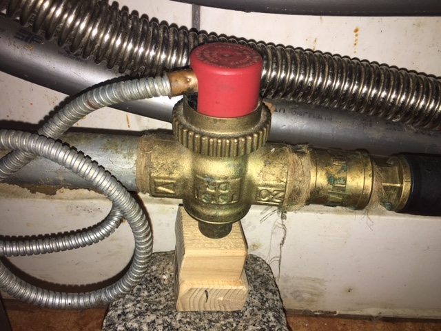

Findet sich hier evtl jemand der Zeit, Lust und Kenntnis genug hat und bei mir was in die Heizungsanlage reinschrauben kann?
2 Aufgaben:
Ich muss die TAS tauschen, das ist klassisches Hanf-Gewinde schrauben. Siehe Bild 1.
Ich will einen Schlammabscheider einfügen, das wäre optimalerweise in Pressweise. Hähnchen drumrum noch. Siehe Bild 2 oder 3
Leider kann ich keinen normalen Heizungsbauer beauftragen, da die das nicht machen wollen so lange meine Anlage ist wie sie ist (Garantie und so). Ich kann nun mal nicht alles raus reissen und neu machen, diese Arbeiten sind aber nötig, daß die Heizung eingermassen läuft (Sicherheit und Prophylaxe). Da ich selbst nie sowas gemacht habe, finde ich Aufwand und Risiko ein bischen groß. Deshalb meine Hoffnung, dass ich über euch Hilfe bekommen kann.

Warum mußt du die TAS tauschen ?
Welchen Heizkessel hast du ? Eventuell Windhager ?
Re: Gröbstschraubhilfe gesucht
So 27 Nov, 2022 12:07
Weil kaputt (leider der untere Teil -Ventil-, nicht der Fühler), sitzt an einem Holzherd, daher nicht ganz unwichtig.

Die TAS ist recht eng klassisch eingeschraubt. Kann man das schlecht erkennen auf dem Bild?
Der Schlammfänger muss optimalerweise in den Keller zum neuen Speicher, wo verpresste Leitungen sind.
Alternativ könnte er auch in den alten Teil, wo alles verschraubt ist, aber das wär duboptimal, weil der Bereich nur mitläuft wenn der neue Speicher voll ist.
Am Speicher direkt ist‘s eng, deshalb das Bild von der Ecke wo Platz wäre, das ist halt nur der vorlauf vom Ofen, wäre ergo nur im Winter ohne ausreichende Sonnenkraft durchspült…

TAS kann man reparieren...ohne Ausbau...
So 27 Nov, 2022 18:41
ICH hab sie nicht mehr gängig bekommen.
Aber auch dafür nähme ich dann gerne hilfe an ;)
So 27 Nov, 2022 19:05
Das ist jetzt nicht die riesen Herausforderung.
Sitzt da ein Holländer in der Nähe so das man das Zeug raus nehmen kann?
Ansonsten kannst e nur aufschneiden und ..........
Aber du magst e nicht selber daran arbeiten.
Ich hab sogar noch alles um Gewinde auf die Rohre zu schneiden. Zum Verpressen brauchst wieder Spezialwerkzeug, das rentiert sich nicht.
Ich würde ein paar Holländer setzen, das macht es einfacher.
Abdichten mit Hanf und der dazu passenden Montagepaste ist nicht so schwierig.
Man kann auch Teflonband nehmen, in beiden Fällen braucht man mehr als man glaubt :wink:
So 27 Nov, 2022 21:09
Stollentroll hat geschrieben:ICH hab sie nicht mehr gängig bekommen.
Unteren Stopfen runterschrauben. Feder entnehmen und reinigen.
Überwurfmutter oben lösen, Regelteil abnehmen. Dichtungsträger herausnehmen, reinigen und wenn nötig Gummidichtscheiben und ORinge ersetzen.
Meistens sind die verkalkt und verklebt.
Aber egal. Holländer ist da sicher keiner. Also Eisenröhrl abschneiden, kürzen und ein Gewinde drauf. Holländer setzen, dann brauchst die Messingseite net angreifen...
Es gibt auch fertige Dichtfäden Loctite 55 z.B. da braucht man keine Locherpaste extra.
Teflonband würd ich für Grobinstallationen net nehmen...
Press- und Schweißwerkzeuge kann man sich ausborgen. Hornbach z.B
Mo 28 Nov, 2022 12:26
Ich hab mir das nochmal durchgelesen.
Auch wenn das keine Raketenwissenschaft ist, is es gescheiter du suchst weiter nach einem Professionisten. Wenn was schief geht oder dir ein Trumm fehlt, stehst wahrscheinlich ohne Heizung da. Alternativ, kannst natürlich die zu ersetzende Baugruppe schon vorab zusammenschrauben. An jedem Ende ein Holländer.
Auf der Messing Seite kannst e anschrauben.
Auf der anderen Seite muss das Rohr doch auch irgendwo gestückelt sein. Dann ersetzt du das ganze Rohr bis zu dieser Stelle. Und wenn genug Platz ist, baue Absperrventile ein. Beim nächsten Mal wird es dann einfacher.
Lg
