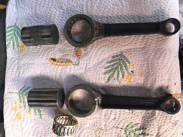

Hallo Zusammen

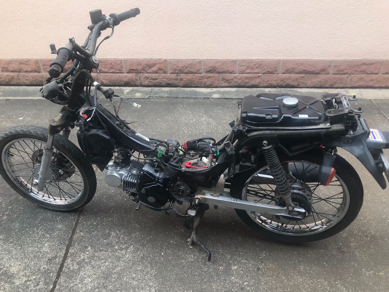

Nachdem ich dieses Jahr das 2022/2023er Projekt auf der Burg nicht vorstellen konnte,dann halt so mal.

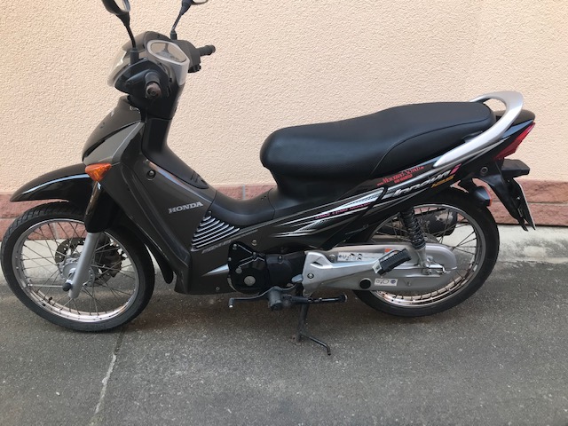

Basis eine Honda Innova mit Motorschaden.
1.Probelauf nach Motorüberholung
Neues Pleuel (Danke Max) verbaut und Kurbelwelle gewuchtet
Pleuellagerschaden

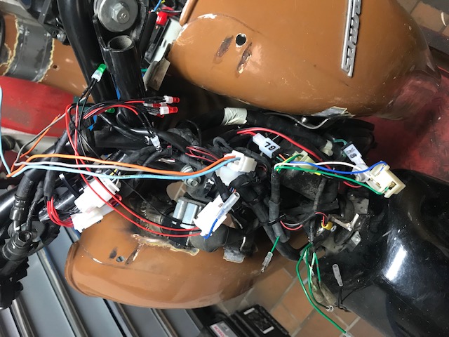

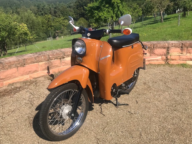

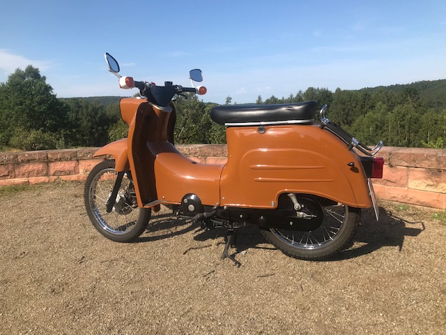

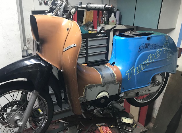

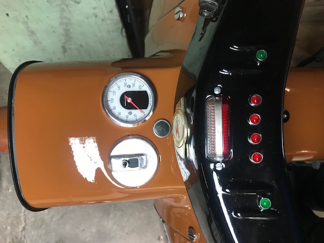

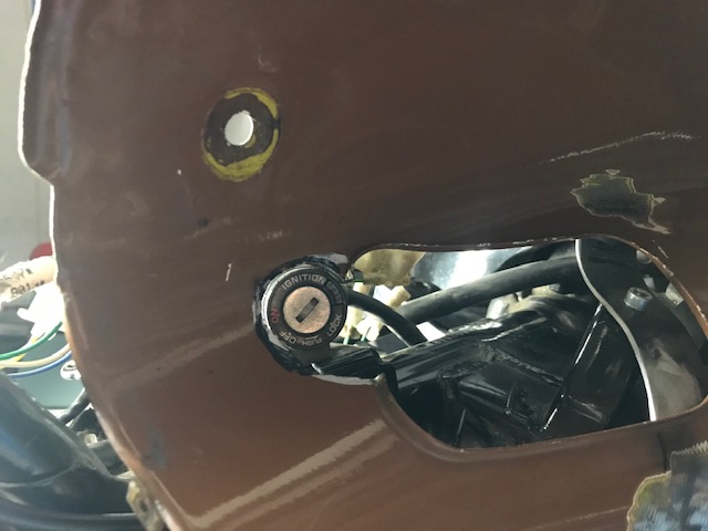

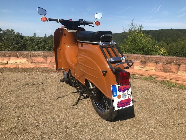

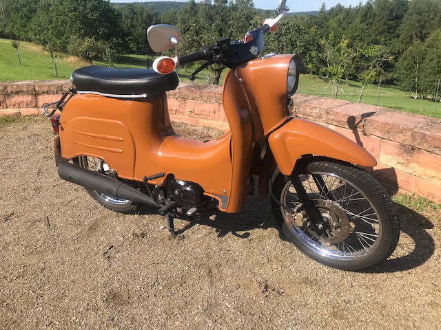

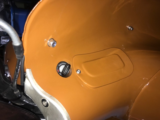

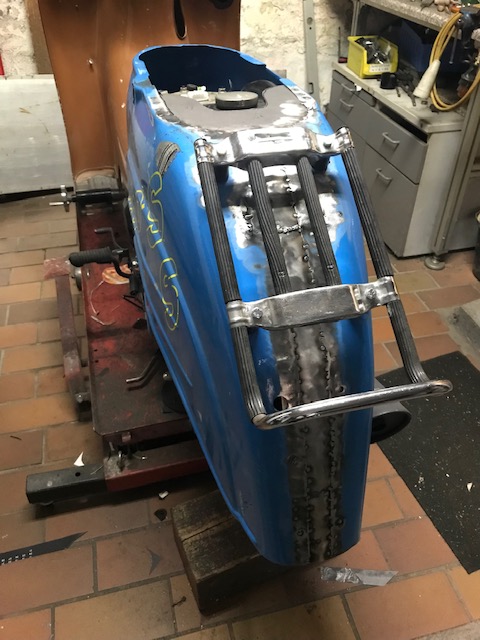

Zur Karosserie, klar das ich mit so was hässliches nicht herumfahren möchte :omg:
Daher Verwandlung zur Schwalbe :smt049
Chaos
Zündschloß
Verlängert
Verbreitert

Beitragvon Rollpi » Do 26 Okt, 2023 18:54
:check:

Beitragvon Laternenschrauber » Do 26 Okt, 2023 18:58
Klasse, was Du so baust :).
Gruß Stefan
Beiträge: 1387
Re: Inonova Schwalbe = Innson
Beitragvon Roll » Do 26 Okt, 2023 19:00
Wow - was für ein Aufwand wieder! Ich bin begeistert.
Nebenbei würde mich spaßeshalber interessieren, was Du wohl daraus kreieren würdest:
Quelle: https://www.made-in-china.com/showroom/ ... rbike.html
Beiträge: 7503
Beitragvon Richy » Do 26 Okt, 2023 19:13
Wow, ich bin begeistert! :smt049
Soll ich dir mal mein R850-Gespann hinstellen? Die bekommst du auch schön! :ugly:
Beiträge: 9359
Beitragvon Straßenschrauber » Do 26 Okt, 2023 19:19
So eine Schwalbe hätte ich auch gerne!
Beiträge: 8476
Beitragvon GrafSpee » Do 26 Okt, 2023 19:25
Hallo Arno,
ich bin immer wieder baff ob der handwerklichen und optischen Qualität deiner Umbauten. Da kann ich wirklich nur meinen Hut ziehen :tach:
Nebenbei: unter dem Umbau jetzt einen modernen 300er Roller mit 30PS+... Die Blicke wären unbezahlbar, wenn die Schwalbe mit 130-140 Sachen vorbei zieht (wobei schon bei der Vmax der innova die Blicke recht ungläubig sein dürften).
Beiträge: 4300
Beitragvon Nanno » Do 26 Okt, 2023 19:27
... und schaut aus, als hätte es genau so aus dem Werk kommen können.
(Bis hin zur Farbwahl Leberwurstbraun FTW. :-D )
Beiträge: 20660
Beitragvon Rollpi » Do 26 Okt, 2023 19:39
Original Bieberbraun :D
Ja echt lustig und schön zu fahren.
Hatte auch schon div lustige Erlebnisse damit.
1 Beispiel, fuhr hinter einen tiefgeleten 3er BMW mit getöteten Scheiben als plötzlich bei knapp 100kmh 4 erhobene Daumen aus den Fenstern gestreckt wurden :smt005
Die Jungs dachten wohl ordentlich friesiert die Schwalbe :smt005 :smt005
