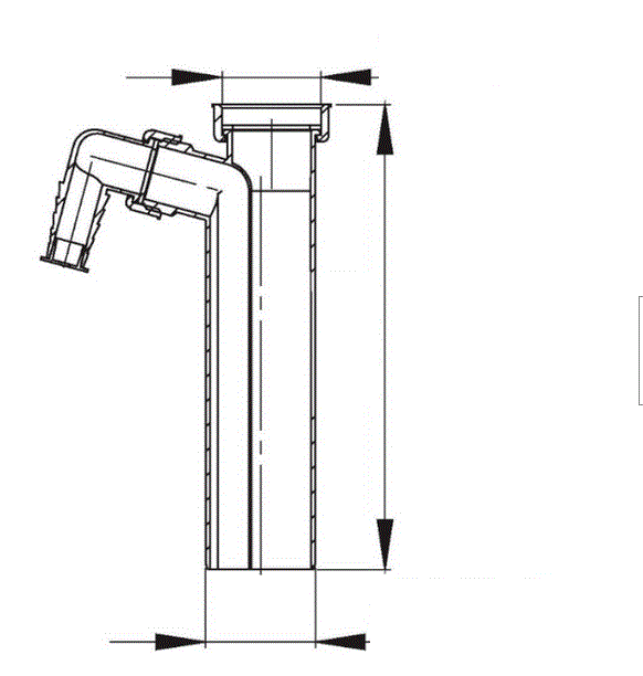

Der Anschlußstelle wo der Schlauch jetzt in den Ablauf endet ist auch nicht optimal. Besser wäre wie von Karsten gezeigt ein Tauchrohr mit GeräteAnschluß (Bild oben: Einbau beim roten Pfeil) direkt über dem Sifon zu montieren. Das ist quasi ein Rohr im Rohr, wo dem ablaufenden Wasser dann bereits die richtige Richtung vorgegeben wird (was für ein Text :omg: )

Verstanden.
Ich schau mal, ob ich im Baumarkt sowas finde.
