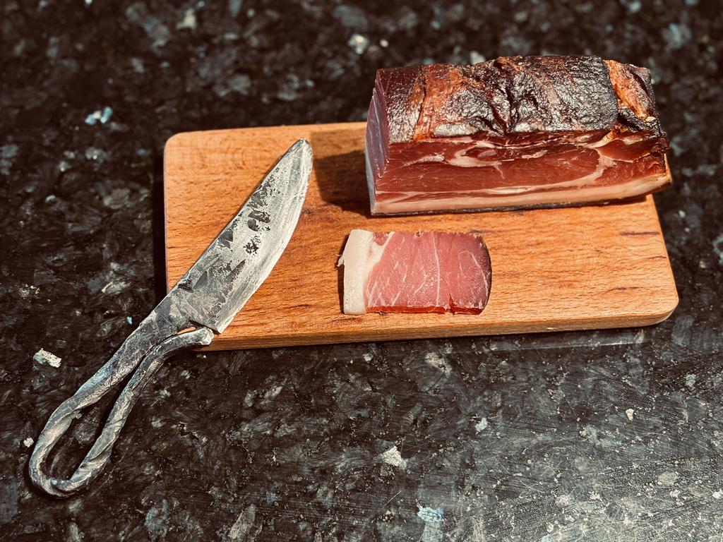

Beitragvon Arne » Mo 11 Aug, 2025 12:40
fertig und im Einsatz

Beitragvon Arne » Di 25 Nov, 2025 14:06
Es gibt mal wieder neue Küchenmesser,
Mehrlagenstahl aus ASIEN
abkühlen
Messer aus Reststahl
Funktionstest, leider ließ sich der Mehrlagenstahl nicht mir Zitronensäure und Essigsäure anätzen
Beiträge: 5667
