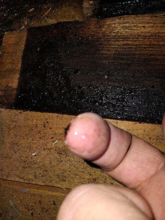

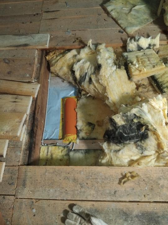

Beitragvon Aynchel » Mo 05 Jan, 2026 17:10
mangelhafte Dampfsperre sollte man alles nicht unterschätzen
neulich durfte ich auf einem Dachboden in der Glaswolle wühlen um defekte Halogentraffos raus zu werfen
und da fand sich sowas, klatschnass der Scheiß
