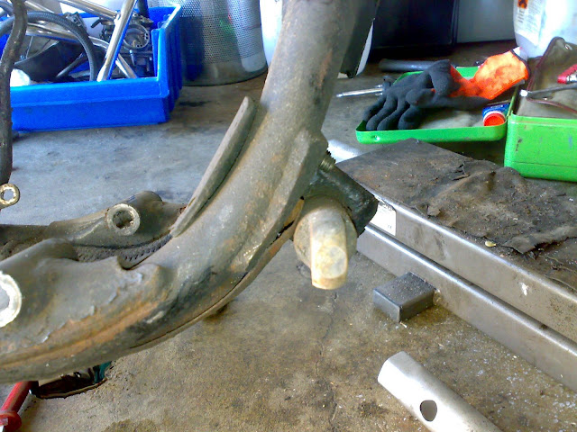

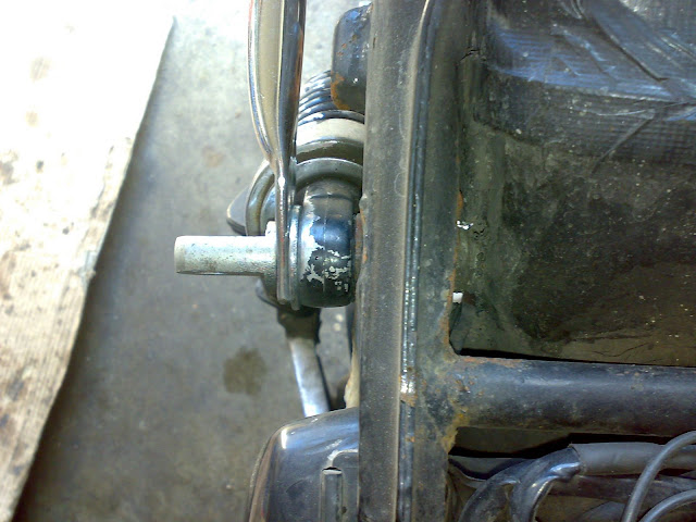

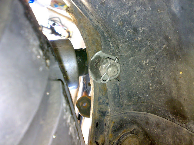

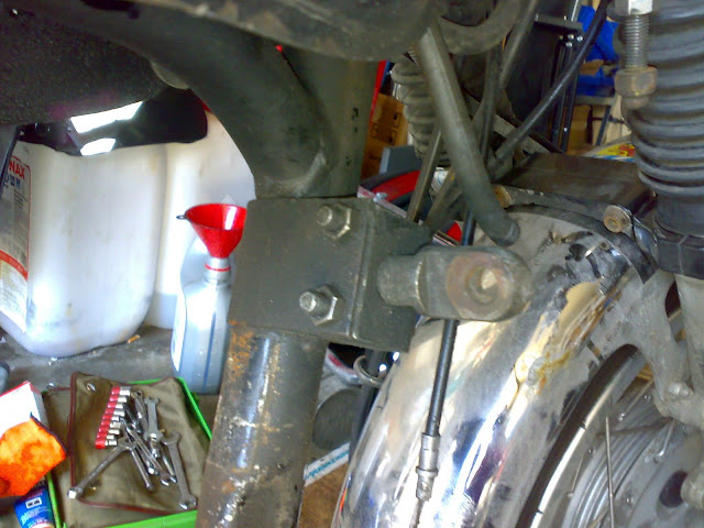

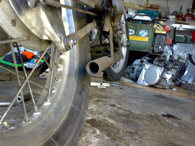

Beitragvon zündfix » Sa 21 Aug, 2010 08:40
Ohne Zweifel sind die Lösungen von Cassens und Peikert / Bauhs mit dem Hilfsrahmen handwerklich top. Die Frage ist allerdings: Tut das Not ? Herr Peikert hatte mir mal einen Kostenvoranschlag gemacht: Hilfsrahmen unlackiert 800 Euro und Anlieferung / Abholung der Maschine nach Wuppertal. Ich habe dann stattdessen ein komplettes Gespann gekauft. Die Anschlüsse werden zwar auf jedem Gespanntreffen kritisch beäugt (anfangs auch von mir), halten aber seit nunmehr 11 Jahren üble Misshandlungen vom Vorbesitzer und mir aus. Lediglich die untere vordere Strebe, ein dünnwandiges Röhrchen aus bestem Tschechenstahl, brach nach Jahren des Winterfahrens, des Dranherumbiegens und der Kaltverformung durch einen Zusammenstoß mit einem BWM nach 9 Jahren Betrieb korrosionsbedingt durch. Ersatzteilkosten: 13 Euro + Versand.
Einige Bilder der Anschlüsse:

Beitragvon kahlgryndiger » Sa 21 Aug, 2010 08:59
:-D Deinen vorderen oberen Anschluss kenne ich aus dem Velorex-Universalanschlusskit. Den verwenden Gespannauer wie der Vitus allenfalls noch um Lenkungsdämper anzuschließen. Ansonsten werfen sie diese weit weg oder schenken einen davon mir (Lenkungsdämpferanschluss) :-D
Scheinbar zu Unrecht wie Dein Beispiel zeigt. Auch das alte SR-Gespann vom Hauni, jetzt als Hugo bei Gitti, kommt ohne jeden Hilfsrahmen aus. Ist ein frühes Cassens Gespann und war sogar schon in der Sahara.
Trotzdem, bei einem Einschleifen-Rahmen wie dem der SR hätte ich persönlich Bauchweh.
Edit bemerkt gerade dass die IZH auch nur einen Einschleifenrahmen hat und auch ziemlich schwindelig angeschlossen sei ... Ich entschuldige das mal mit der udmurtischen Herkunft und dem schon ab Werk vorgesehenen Gespannbetrieb.
