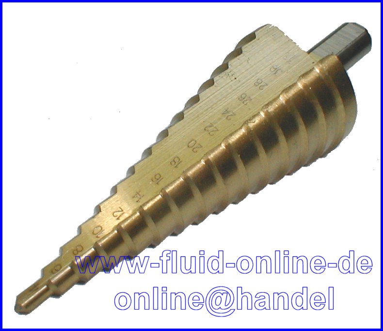

Stufenbohrer ??
http://www.fluid-online.de/epics/stufenbohrer_4_32_1.jpg
Flacheisen mit Zwinge auf 2. Flacheisen und durchbohren.
