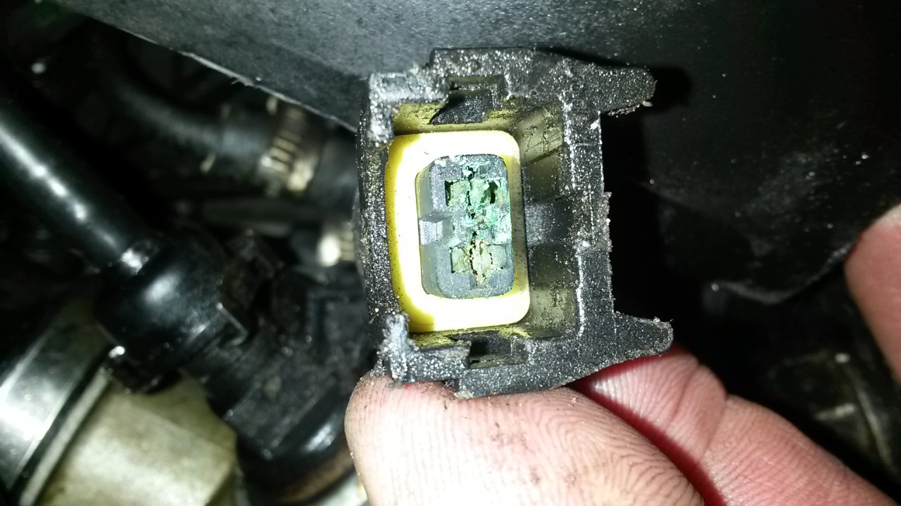

Re: Grünspan
Beitragvon Aynchel » Mi 16 Jun, 2021 21:36
moin auch
meine Erfahrungen zu Batteriepolfett sind er niederschmetternd
da denkst du man tut dem Moped was gutes wenn man in alle möglichen Stecker Batterriepolfett schmiert und wundert sich dann irgendwann, warum die Winterkuh rumzickt
als Ursache fand sich dann dieser Stecker auf deer linken Einspritzdüse
ich hab alle Stecker mit Bremsenreiniger durchgespült
mit Konraktreiniger durchgeputz https://www.conrad.de/de/p/kontakt-chem ... 13516.html
und mit Silikonöl geflutet https://www.conrad.de/de/p/kontakt-chem ... 13648.html
seit dem ist an DER Stelle Ruhe
