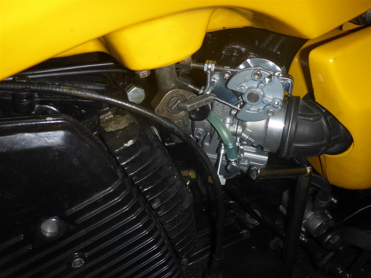

Wie wärs mit einem 36er Mikuni TM? Der kann auch Kickstart...
Re: Irgendwie... [Jammerfred]
Fr 07 Jan, 2022 16:06
hiha hat geschrieben:Wie wärs mit einem 36er Mikuni TM? Der kann auch Kickstart...
One, äh.. na jut, two, max three kicks only. Einstellen iss was tricky, aber seit einiger Zeit tut ers.

Das mit den drei Kicks glaub ich erst, wenns bei mir klappt. Vergasereinstellerei, besonders was das Startverhalten angeht, ist aber so garnicht meine Welt. Man weiß ja nie, was genau ihm eigentlich nicht schmeckt, wenn der Hobel nicht anspringen will. :omg:
Zu viel Sprit, zu wenig Sprit? Kein Gas geben oder doch lieber ein wenig, aber ja keinen Ticken zuviel? Im richtigen Moment ein wenig, aber bloß nicht zu früh? Mit Choke, halb oder garnicht, weil ja schon 25,17 Minuten gestanden. Ich bin da nicht geduldig genug, um erstmal 25 Variablen auf die richtige Spur zu bekommen. Mit dem ollen Bing weiß ich ungefähr, wo ich hinmuss. Und mit dem Mädchenknopf.
Beim Kicken von dem Motor geht er halt an oder nicht, es gibt keine Zeichen, dass man in die richtige Richtung läuft. Da sind andere Motoren freundlicher, weil sie es irgendwie anzeigen.
