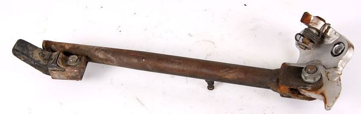

Die Gummizunge steht unten über den Ständer über, dann gibt es kein hartes Aufsetzen, der Ständer wird bei Bodenkontakt nach hinten beschleunigt und klappt ein. Hatte ich an der FT500 (Mitte der 80er), auch die alten Transalps hatten das:
Wenn man das Mopped am Seitenständer abstellt, biegt es den Gummi einfach weg.

Das ist eine hübsche, simple und elektrikfreie Lösung, die mir gefällt

Und sie lässt sich mit minimaler Aufmerksamkeit betriebssicher halten: Man muss den Gummiböbbel halt tauschen, bevor er so abgewetzt ist, dass er den Boden erst nach dem Sturz berührt....

...diese Lösung hatten - wenn ich mich recht erinnere - alle Hondas aus dieser Ära (ab '77/'78) - meine 400 T hatte das auch.
(Eine weitere elektrikfreie Lösung: bei den älteren Yamaha-Modellen wird der Seitenständer durch zwei starke Federn (die aber im Laufe der Jahre auch mal ermyden können) beim Aufrichten des Krads zurückgeklappt, ähnlich geht's auch bei älteren Ducatis.....)

Hab mich schon gfragt was das Gummitrumm am XBR Ständer für einen Sinn hat.
Wieder was gelernt. :smt023
