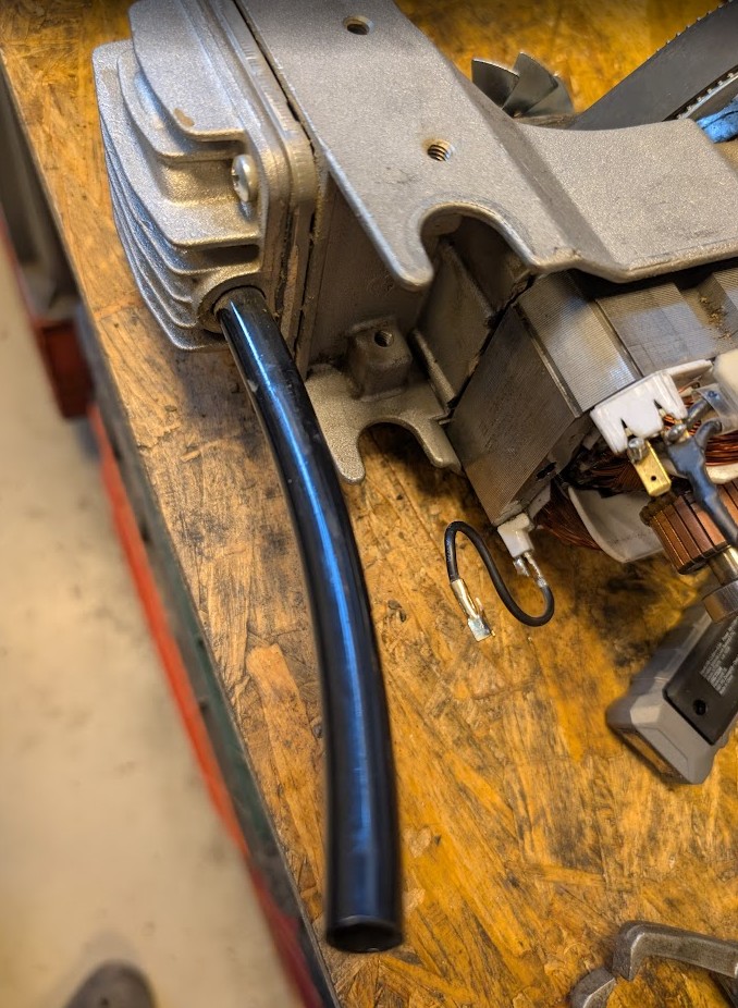

hab das Ding dann mal aufgeschraubt. Qualität sieht meines Erachtens anders aus

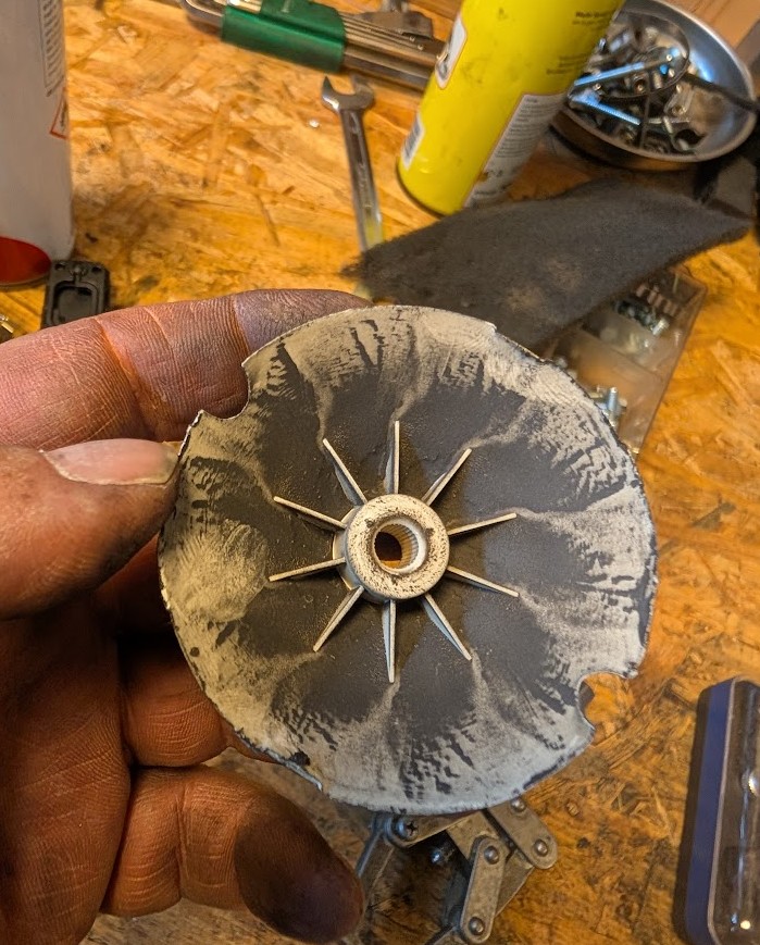

Als erstes fiel mir auf das Die dem Ding nicht einmal einen Luftfilter gegönnt haben. Einfach ein Röhrchen das direkt in den Zylinder geht.
kein Filter
Auf Holzbaustellen ist ja auch nicht mit Staub zu rechnen... :ironie:

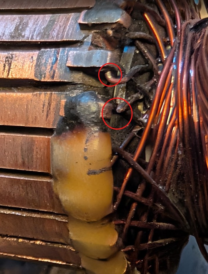

Das Ding hat ganz gut an den Kohlen gefressen. Überall Kohlenstaub. Schlag am Rotor konnte ich nicht feststellen.
dann am Rotor 2 Litzen abgeraucht = Schrott
Hab im Netz gesucht ob ich irgendwo Ersatz bekomme. Nix - Nada - Niente
Bei einem Kaufpreis des Kompressors von 270,00 € hätte ich echt mehr erwartet !! :rock: :rock: :rock: :smt076 :smt076 :smt076
