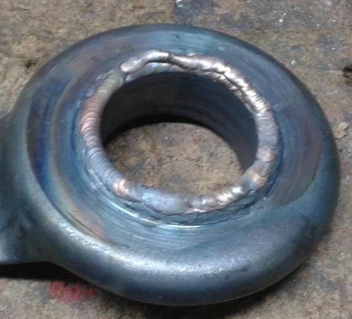

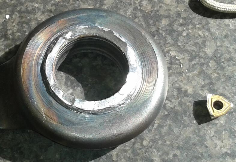

Ich freu mich grad, weil ich gestern noch die völlig abgeschliffene Kupplungs-Ausrückschnecke aus dem Undinenmotor hart aufgeschweißt, und grad hart abgedreht hab.
Sauhart, aber mit 0°HM-Platterl gerade noch zu drehen. Uns doch so hart, dass mit dem Abziehstein kaum was runter geht. :shock:
Wieder ein Teil vor dem Einschmelzen gerettet :-)
