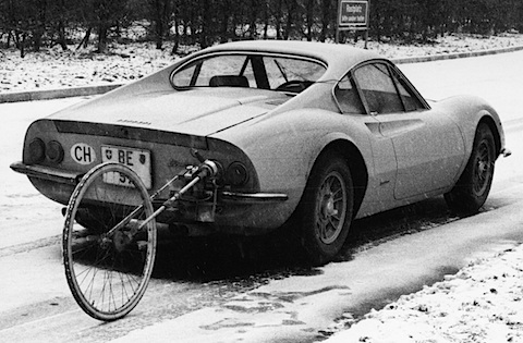

Beitragvon scheppertreiber » Mi 26 Sep, 2012 18:51
Fahrradtacho - louise 20.- hat mir sogar der Tüv als ausreichend durch gelassen ist nur nachts a bißerl blöd, wand ka Lamperl host ;-))
Den will ich ja eichen. Anner Guzz habe ich einen Geber am Getriebe. Keine Ahnung
wie man den einzustellenden Radumfang ausrechet. Also empirisch. Die Tafeln mit den
Griinsemännchen an den Ortseingängen sind zu ungenau und man kann die nicht
ausleihen. :smt013

Beitragvon stefenle » Mi 26 Sep, 2012 19:03
scheppertreiber hat geschrieben:
ausleihen. :smt013
Naja Pie mal D war das glaube ich, die Anleitung wie das zu rechnen ist, ist aber bei jedem Tacho dabei... denke ich... zur not Seil drum wickeln, oder Striche auf dem Reifen und auf der Straße - das ist in jedem Fall genauer als der okinal Tacho GG
Mit dem Navi könnte man auch eichen..

Beitragvon hiha » Do 27 Sep, 2012 05:37
Ich hab auf die Erika einen neueren Radltacho gebastelt, (der Alte hatte Winterschäden) gabs bei der Louise um 30.-, der hat sogar ein hintergrundbeleuchtetes Display! Man spart sich somit das externe Lamperl.
Einstellerei des Abrollumfanges ist simpel, wie schon geschrieben geht das hochmathematisch mit "Durchmesser mal Pi".
Die Genauigkeit -selbst bei schlampiger Messerei- toppt jeden OriginalMZ-Tacho um Welten.
Ins Auto ist der Einbau allerdings nicht soo einfach, weil man ja den Magneten bzw. den Reedschalter irgendwie nirgends gescheit hingebappt bekommt.
