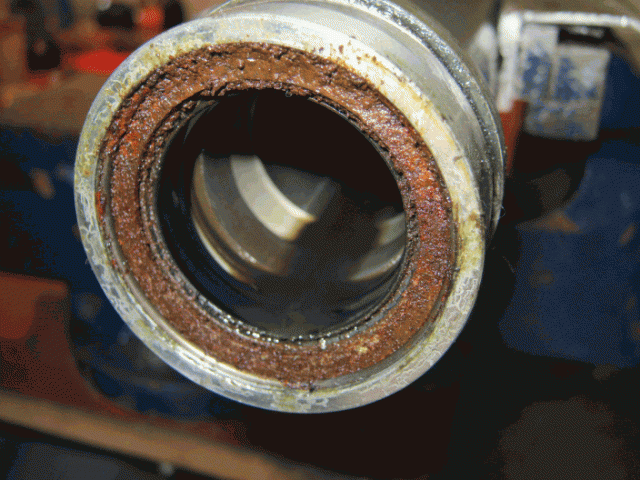

Ich freue mich, daß ich endlich die Gabel-Simmerringe an der XS gemacht habe. War bitter nötig, die andere Seite sah noch schlimmer aus...

Servus Julia,
das fällt ja schon fast unter "Gewichtsoptimierung".
Hast Du den SiRi-Sitz ein wenig erwärmt vor dem rausheben? Das erleichtert einiges ...

Hallo!
Der oder die alten Ringe sind eh' hinüber. Wichtiger ist, beim Einsetzen die Holme zu erwärmen und die Ringe einzufrieren :grin: .

Nein, das Problem ist: bei festgebackenen alten SiRis zerdrückt man meist den Einstich für den Sicherungsclip, gerne auch, enn man ein Stück Holz drunterlegt. Sicher, wenn man das nicht macht, sondern nur mit dem Schraubendreher hebelt. Und durch das Erwärmen, löst sich das halt alles leichter ...

Wegen der Simmerringe: Ja, die ware SEHR festgebacken. Heiß gemacht mit der Lötlampe bis es qualmt und dann mit einem Montiereisen vorsichtig rausgehebelt, dann ging's... :-D
