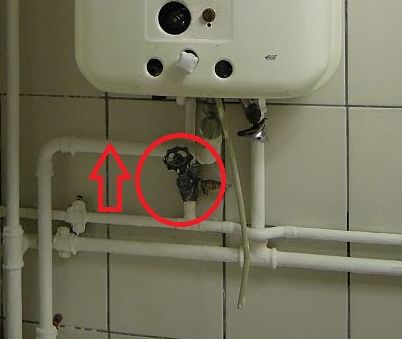

genau- hartlöten ist nicht das Wahre bei sowas (wird mein ich auch grundsätzlich nicht mehr für Wasserleitungen empfohlen).
Ich habe ja fast 40 Jahre in dem Gewerk gearbeitet, daher kenne ich auch die Schwierigkeit verzinnte Teile nachträglich hart drüber zulöten. Geht nur mit Fingerspitzengefühl und vorher picobello sauber machen. Trotzdem schwimmt meistens noch Weichlot im Lötbad, hält aber und ist dauerhaft dicht.
Vorweg, nach den Vorschriften dürfen bei uns heute in der Trinkwasser (TW) Installation nur noch Cu Rohre ab 35 hartgelötet werden (steht irgendwo im DVGW Arbeitsblatt GW2).
Hier steht auch was interessantes dazu http://www.haustechnikdialog.de/Forum/t ... loetverbot . Das es überhaupt dazu gekommen ist hängt mit Korrosionschäden in den TW Ltg. zusammen, sprich da spielt Löttemperatur und die Wasserqualität mit rein. Weitere Stichworte wären die Industrie, welche profitieren will (Pressfittinge) und die Gewährleistung.
In meiner Region gibt es ein weiches TW und mir sind seit meiner Lehrzeit keine Schäden an hartgelöteten TW Ltg. untergekommen. Ich habe viel eher Bedenken wegen Korrosionsschäden bei Mischinstallation ...auf dem Foto schaut es für mir so als wenn Cu Rohr (dazu zählt auch der WT) in Flußrichtung mit Eisenrohr verbaut ist. Da ist irgendwann ein Wasserschaden vorprogrammiert, den ich euch aber keinesfalls wünsche :wink: Hier noch ein Link dazu https://www.kupferinstitut.de/de/werkst ... ation.html

Beitragvon SR oldman » Do 26 Okt, 2017 13:05
Ab dem Warmwasserbereiter dann gehts in Kupfer weiter- also in Flußrichtung kein Eisen nach Kupfer.
Hi Christoph, wenn es so ist dann ist alles gut. Nur auf dem Foto sieht es für mich anders aus...
Die Flußrichtung des Absperrventils im Kupferrohr zeigt in Richtung Geyser. Müsste also im Grunde die Kaltwasserleitung sein ...oder ? Es macht ja auch Sinn ein Ventil "davor" zu haben ;-)

Beitragvon Christoph » Do 26 Okt, 2017 18:36
High,
den Hahn hatte ich falsch rum verbaut, damit das Entlüftungswässerungsventil auf der richtigen Seite sitzt. Der Hahn rechts direkt unter dem Durchlauferhitzer sperrt den Kaltwasserzulauf ab. So kann bei Boilerbetrieb der Durchlauferhitzer komplett von der Wasserinstalation getrennt werden und zusammen mit dem serienmäßigen Entlüftungsventil in der Kaltwasserleitung bei Frostgefahr leer laufen gelassen werden. Würd ich heute wahrscheinlich etwas anders machen, aber damals habe ich alles verbaut, was ich gerade hatte oder auf dem Schrott gefunden und überholt habe.

Beitragvon SR oldman » Fr 27 Okt, 2017 08:03
Ich hätte es wahrscheinlich anders umgesetzt, aber so wie du es erklärst ist ALLES GUT ...passt schon :smt023
Und wenn du mal Fragen hast und ich helfen kann, immer gerne.
