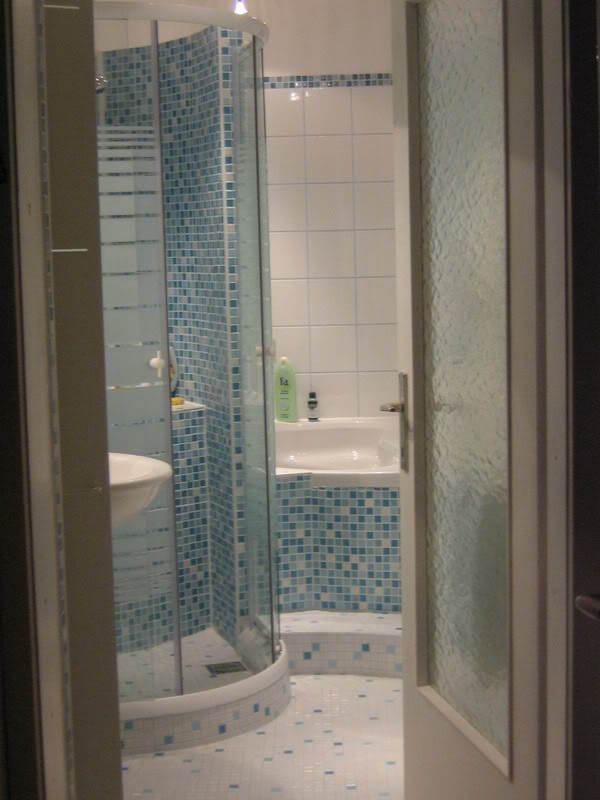

Ein Raumwunder, vollwertiges Bad mit Dusche und Wanne mit den Abmessungen eines größeren Wandschrankes.
However, ein 100er Lüftungsrohr hat Daumen mal pi exakt 7850 mm2.
Eine 80er Tür mit 1 cm Schlitz hat 8000 mm2. Reicht also.
Ein größerer Schlitz schadet nicht, ist aber technisch nicht erforderlich.

Na. danke erstmal für die geballte Ladung von Informationen.
1. Wandaufbau ist irgendwas. Ziegel was nach dem Krieg da war, Heraklit hab ich vorgefunden, ein bißerl Stroh, irgendeinen Putz und irgendeine Farbe, teilweise Gipskartonplatten usw. Außenwand und unisoliert.
2. Das Bad wurde 2007 gebaut
3. Hatten wir die ersten Jahre kein Schimmelproblem, das wurde mit erst mit der längeren Dauer der Badaufenthalte akut
4. Wird selbstverständlich ein Gummilippenabzieher verwendet
5. Ist das Fenster ein neues Mehrfachverglasungsfenster 2007 eingebaut, Kondenswasser findet man auch hier vor.
6. Ist die Tür eine alte, undichte Tür mit mindestens 1,5 cm Spalt am Boden
7. Heizkörper (Handtuchtrockner) ist an der besagten Wand verbaut.
Ich tendier Richtung Zwangslüftung. Wenn die warme, feuchte Luft rausgeblasen und warme trockene Luft nachströmt, sollte man doch die Luftfeuchtigkeit unter Schimmelniveau bringen und Kondensation an der kalten Außenwand verhindern können, denk ich mir.
