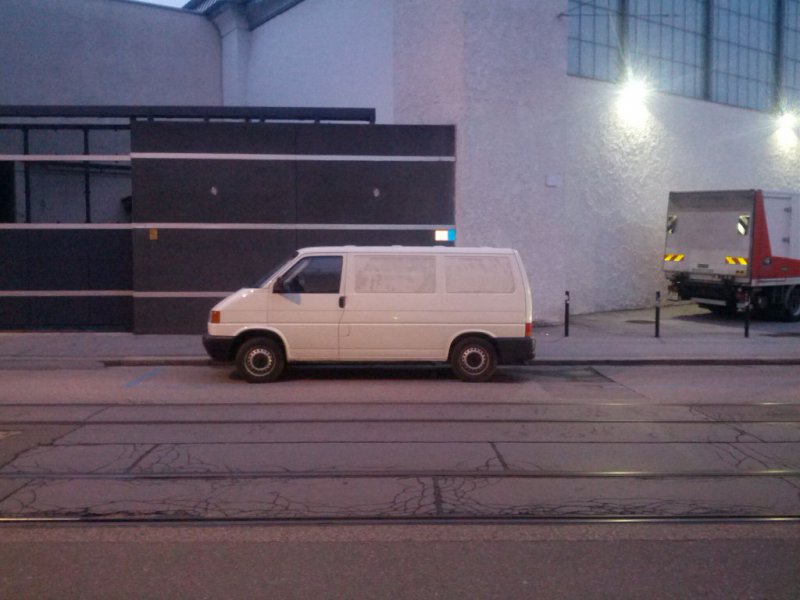

Beitragvon keulemaster » Mi 30 Mär, 2016 22:23
Es ist ein VW Bus Transporter geworden. BJ1999 ca 170Tkm, mittlerweile vorsorglich Blechteile getauscht. Sind zufrieden.
Momentan denke ich über geräuschdämmende Massnahmen nach.
Das heisst man braucht Gewicht auf den Blechteilen, viele verbauen Bitumen. Manche ausm Baumarkt (billig), manche aus dem Car-Hifi Bereich (teuer). Was mir nicht gefällt, dass die Teile ausgasen.
Natürlich gast jedes Plastik aus, aber die Menge machts.
Ist das unbedeutend? Andere Vorschläge für die Schalldämmung?

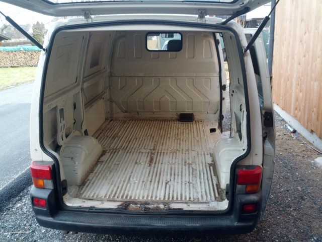

Beitragvon keulemaster » Do 31 Mär, 2016 09:05
Danke für die Tips, bitte nicht Abschweifen. :lol:
Zur Schalldämmung habe(n) die auch verschiedenes im Angebot.
Des heisst genauer? Ah, die haben sowas im Angebot, kapiert, Kaffemangel!
Ich würde die Trennwand laderaumseitig, Fahrer+Beifahrertür und Himmel bekleben. Fussraum will ich unter den Gummis Teppich möglichst hoch noch verlegen.
Im Motorraum weiss ich noch nicht so recht was ich mache.

Beitragvon sejerlänner jong » Do 31 Mär, 2016 09:22
Genaues erfährst du wenn du hier http://automobile-daemmstoffe.de/ stöberst.
Ich habe die Schwerschicht z.B. in den Türen und statt DENG beim Schließen macht es nun blopp. Den Motorraum habe ich mit Schwerschicht und Schalldämmung ausgekleidet. Das hat sehr viel gebracht. Jedoch kannst du den T4 nicht mit meinem T1 vergleichen. Deiner ist doch im Vergleich super leise.
Die Schwerschicht muss nicht vollflächig drauf sein. Da reicht ein Stück wie DIN A4 in der Tür, auf den Radkästen, im Fußraum..... Was du an Schalldämmung unter deine Gummimatte legst wird dir am Besten der Anbieter mitteilen.
