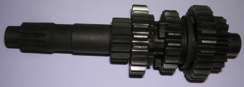

Hab dem Dirk 0,5ltr Konzentrat vorbereitet und morgen geht das als Päckchen raus.
Um zu zeigen, wie das an einer total verrosteten Getriebewelle nach ein paar Stunden in der Schalle aussieht, mal das Bildle ansehen. Die Welle liegt unterdessen 1 Jahr im Schrank in der Garasch.

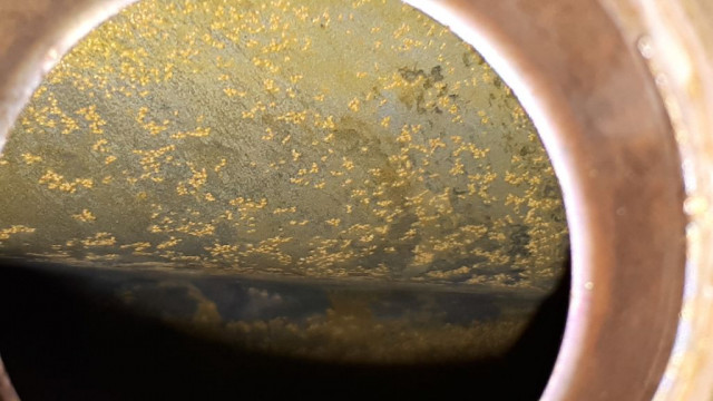

https://i.postimg.cc/3xGYvxzL/2016-04-2 ... sp-len.jpg
https://i.postimg.cc/VNLwHWdh/2016-04-2 ... -len-2.jpg
https://i.postimg.cc/rpvKXNM7/2019-03-2 ... 2-Didi.jpg
Der helle Belag war mal Rost !

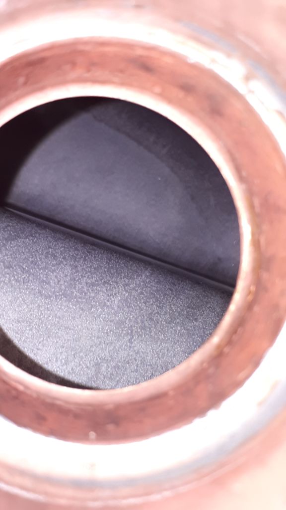

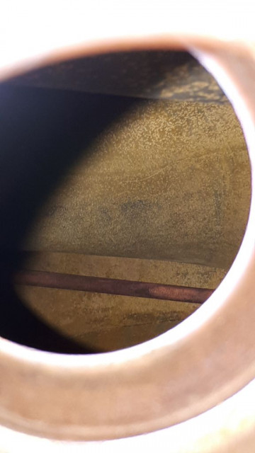

So, ich nu wieder :roll:
Ca. 50iger Konzentration nochmal so 3 Std. drin gelassen.
Ergebniss: Bild 1
Danach sofort mit Brennspiritus gespült.
Dann mit Heißluftfön getrocknet, so gut wie es halt geht.
Nach ner halben Std. sieht der Tank schon wieder so aus.
Bild 2 und 3.
Ich könnt echt :smt078
Re: Schlumpfdrivers Tankfred
So 29 Mär, 2020 18:20
Was führ´n Fahrzeug ist das?
Der Straßenschrauber könnte recht haben, dass da noch Material runter müsste :gruebel:
Tja

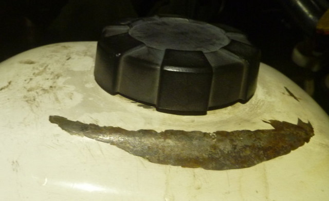

:? Ich versteh's nicht.
Mein Tank nach drei Jahren gefahren, unbehandelt.

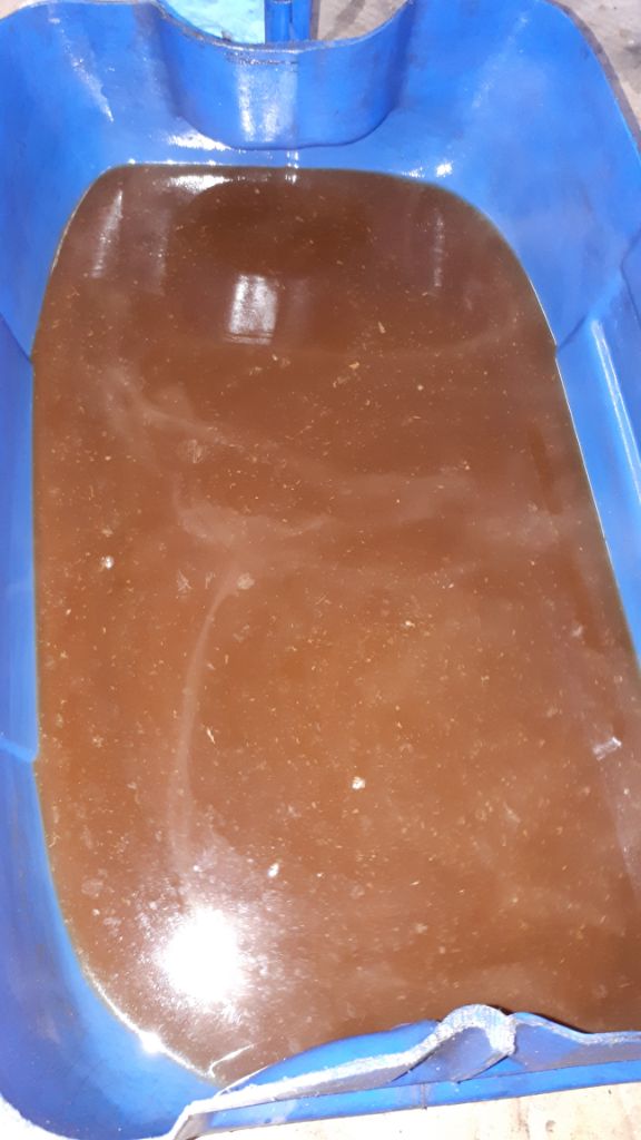

So 29 Mär, 2020 18:46
Ich ja eigentlich auch net :(
Ist übrigens eine Big, die olle mit den zwei Tankhälften.
Recht verkastelt würd ich mal dazu sagen.
Beim Kauf vor 2 Jahren wussten wir ja was uns erwartet :fiessgrinz:
Stand Jahre vorher ohne Sprit und recht vergammelt rum.
Tank komplett verrostet.
Das Bild unten zeigt die erste Brühe nach der Rohrreinigeranwendung :floet:

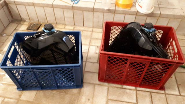

Mo 30 Mär, 2020 19:00
Heute einen kleinen Versuch am SR-Tank gemacht. Bin doch äußerst übergerascht, wie schnell die heute Vormittag scheinbar metallisch blanke Oberfläche wieder anfängt zu rosten, nur von der Feuchtigkeit in der Raumluft :shock:. Schnelligkeit ist hier wohl oberstes Gebot! :oberlehrer: Sagt sich der Rost vermutlich auch. :fiessgrinz:
