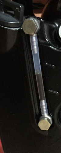

Hab ein Foto von der Ölstandsanzeige bei einer KTM 950 Supermoto gefunden.
Würde passen, Montage der Muttern im Ölank für die beiden Hohlschrauben ist sportlich.
Oder Muttern auflöten/aufschweissen, was ich eigentlich vermeiden möchte.
KTM hat das Material des Schlauchs geändert, die erste Serie bekam gern mal einen Riß.
Hohlschrauben usw. sind nicht im Lieferumfang.

Würde evtl. ein Aufkleben von 5mm Stahlblech Stückchen, außen auf den Tank mit irgendwelchem Teufelszeug (SIKA Flex oder sowas) genug Futter für einen Gewindeschneider Liefern?
Die Hohlschrauben und Nippel scheinen ja Standardware zu sein.

Bei so einem Einachser wird das Öl aber bestimmt nicht so heiß wie bei meiner alten XT600, da können es 120 Grad und mehr werden, auch im Öltank.
KTM hatte Probleme mit dem Schlauchmaterial bei der sehr ähnlichen Ölstandanzeige.

Für nicht mal 5€ gibt's 1m Silkonschlauch zB auf Ebay
Re: XT600 43f Schauglas Öltank - Ideen?
So 12 Jul, 2020 19:43
Silikonschlauch hält ja sehr hohe Temperaturen aus, danke für den Tipp!

2 Schläuche ineinandergesteckt:
Außen harter Teflonschlauch, innen weiches Silikon.
Hätte nie gedacht, daß mein kleines Problemchen doch etwas komplexer werden kann :shock:
Das muß noch reifen.

Hier in der Anstalt haben wir Silikonschlauch im Einsatz in "öligem Milieu" (hat Kontakt mit einem Schneidöl). Er quillt ziemlich auf (Materialstärke geht auf das anderthalb- bis zweifache auf!) und ist dann deutlich weicher und auch etwas mechanisch instabiler. Druckstabil ist er eh nicht... :omg:
Gewebe-PVC haben wir an der Stelle auch schon probiert, das verliert aber mit dem Öl seine Weichmacher und wird dann glashart. :ugly:
