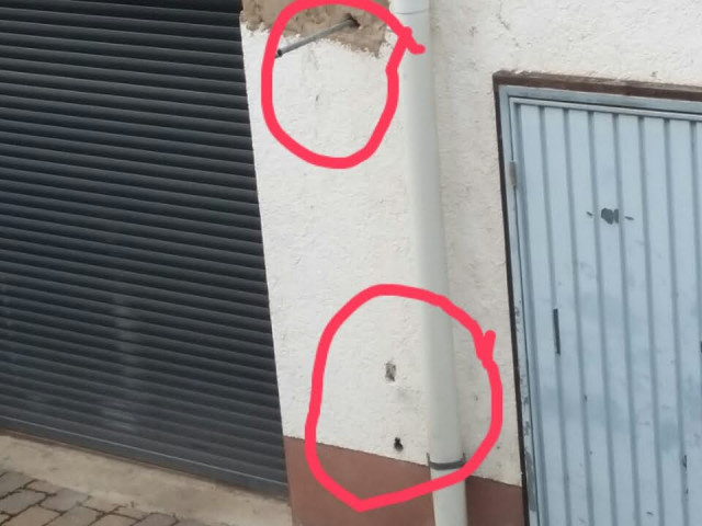

Es is wohl klar das die Verbrennungsgase nach AUSSEN abgeleitet werden müssen.
Bei meinen Anlagen hab ich das gelöst in dem ich Löcher in die Außenwände gebohrt hab und die Abgasrohre nach außen verlegt habe....
Oder halt wie Boscho beschrieben hat :
Aussenmontage mit Warmlufteinleitung.
Ist beim Utz so gelöst....
Hat halt den Nachteil des Wärmeverlustes.

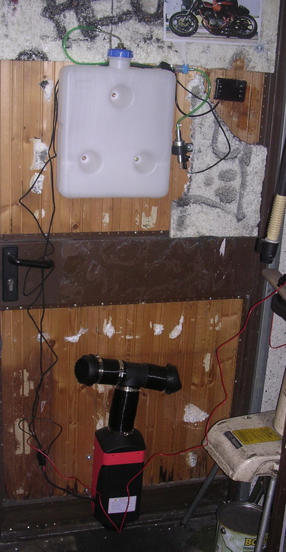

Helmut pass auf....das Abgasrohr wird recht heiß.
Ich würde noch einen Berührungsschutz drum rum machen.
Und pass auf das net die Abgase ansaugst.....
PS .
Die Spritpumpe ist zu steil montiert glaub ich.... Meine sind im 45 Grad Winkel montiert.
Allerdings sauge ich von unten nach oben an.
Du anscheinend von oben nach unten...

T. hat geschrieben:Helmut pass auf....das Abgasrohr wird recht heiß.
PS .
Danke für die Tips T.
Neben der Tür rechts ist ein Weber in einen Grillplatz einmontiert.
Das ist sicher heißer als der Puff der D-Heizung.
Das 2. Bild zeigt, daß die Abgase ziemlich weit oben raus gehen.
Nach einem Probelauf weis ich mehr.

Ja, die Pumpe steht zu steil! 45 Grad max und nicht unter 15 Grad meine ich. Ausserdem ist die Frischluftansaugung meines Erachtens auch zu dicht am Auspuff.
Wenn man im Ruhezustand in das Menü geht ----, kann man mit dem Code 1688 die max/min Parameter von Pmpe und Lüfterdrehzahl einstellen.

@Christian, die Frischluftansaugung des Brenners ist deutlich tiefer als der Puffaustritt.
Sollte sich da was in die Wege kommen, was ich nicht glaube, weil warme Luft nach oben will, kann ich den Puff ja noch nach oben verlängern...
Versuch macht kluch.
