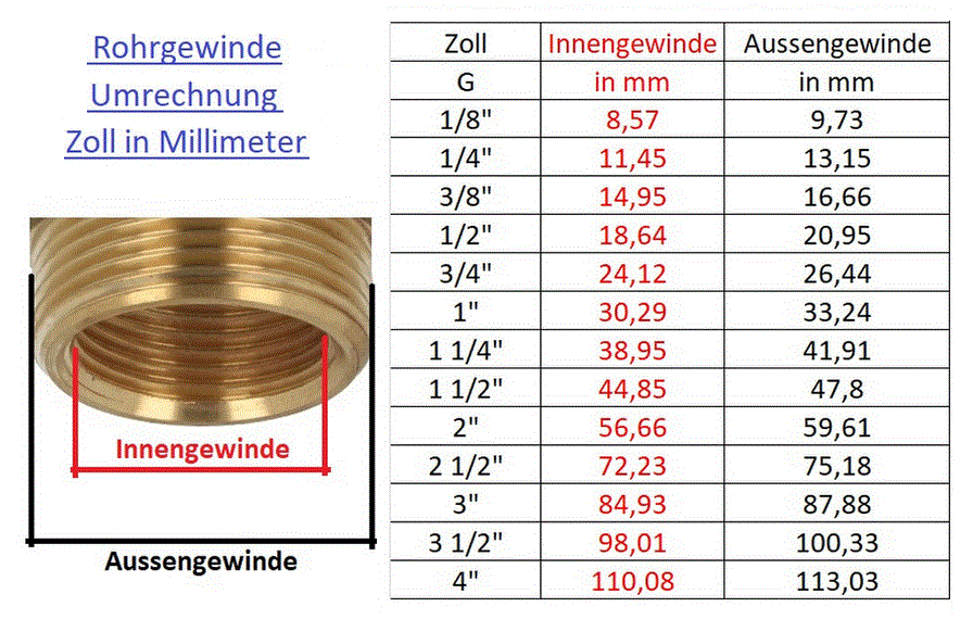

Zum Vergleich eine Zoll/mm Tabelle
Regina messe doch mal die Gegenseite, also das Teil wo deine Brause drauf geschraubt wird.
