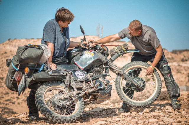

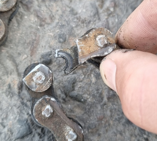

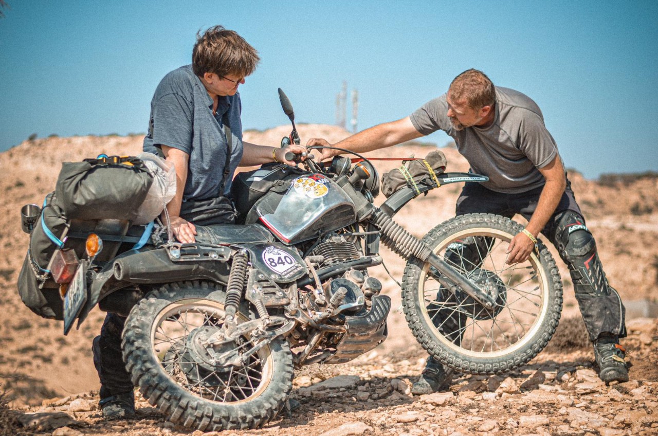

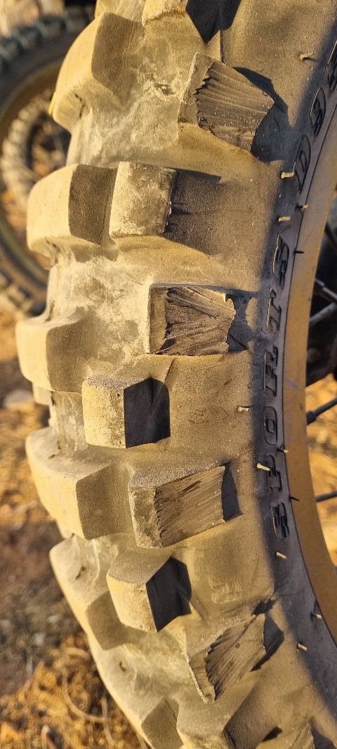

XT500: Die Vorderbremse hat sich nach 1000km eingefahren und geht wieder. Vergaser Leerlauf Luft von 1/2 Umdrehung auf 3/4 gestellt. 120er Hinterreifen sind zu breit, Stollen weggeschnitten. Vorderreifen ist selbstfurchend und geht super. Kette gerissenen, Marti musste mich 23km zum nächsten Ort schleppen.
XT600Z: Ein platter Reifen sonst läuft sie einwandfrei.

Zur gerissenen Kette: Wow!
Gut dass es am Gehäuse anscheinend nix zerstört hat.
Irgendeine Ahnung was die Ursache sein könnte?
Bei den Reifen kommts stark aufs Profil an, die Reifenbreite nach Dimension bemisst glaub ich die Reifenflanken.
Am 140er Desert in der Tenere musste ich damals auch säbeln, und an der XT500 war sogar irgendein Crossreifen in Originalbreite 110 so breit, dass er am Endtopf gestriffen hat. Da hilft nur ausprobieren.

Reifenma§e sind Etwa-Angaben.
Aber bei Crossreifen der Serie /100 wird die (ungefähre) Karkassenbreite ohne Stollen angegeben.
Massiver Unterschied zu den metrischen Standard-Serien /90 /80 ... wo die ungefähre Gesamtbreite angegeben wird.
So wie die 4.10 4.60 eine Niederquerschnittsserie bei den zölligen Grö§en sind.

Platten hatte Martina wegen einer Glasscheibe. Kette war schon 30 Jahre alt als sie den Dienst aufgab.

Wauschi hat geschrieben:Kette war schon 30 Jahre alt als sie den Dienst aufgab.
Hihihi, und andere Leut fragen, ob sie den Motor überholen sollen bevor sie 350km aufs Sölktreffen fahren... :smt005
