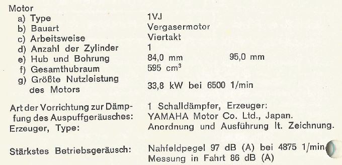

Beitragvon motorang » Mi 17 Apr, 2024 09:15
Problematisch ist der Wert bei Deiner XS650, weil der sicher noch "alt" ist, also von Amtswegen da 21 dB(A) aufgeschlagen werden - wenn sich der Kontrollör auskennt.
Ich hab das relevante Schreiben angehängt. Die XS650 hätte auf aktuelle Bestimmungen umgerechnet einen Nahfeldpegel von 101 db/A).
Die im angehängten Schreiben erwähnte Grenze "1966" erweist sich bei Prüfung für Österreich als Unsinn, beispielsweise haben XT500 (ab 1976 in Österreich genehmigt) durchwegs Werte beim Standgeräusch unter 80 db(A) eingetragen. Das müsste irgendwann Mitte der 1980er geändert worden sein.
Die Tenere (Typzulassung 1986) hat 97 db(A) als Standgeräusch (Nahfeldpegel) im Typenschein stehen:
Land Tirol.pdf
(20.61 KiB) 139-mal heruntergeladen

Beitragvon Straßenschrauber » Mi 17 Apr, 2024 13:13
Danke Andreas!
Aber der Wert von 97 dB für das Standgeräusch in Deinen Papieren irritiert mich.
Wieso haben die bei dreiviertel der Nenndrehzahl (4875 U/min) gemessen, wenn 6500 U/min als Nenndrehzahl angegeben sind?
Gemäß EG-Richtlinie (welche?) wird mit dreiviertel der Nenndrehzahl gemessen, wenn die Nenndrehzahl bis 5.000/min liegt, liegt diese darüber, bei halber Nenndrehzahl.
Die hätten den Wert bei 3250 U/min ermitteln müssen, der sollte unter 90 dB liegen.
Jedenfalls nach heutigen Bestimmungen. Die entsprechende Regelung in der österreichischen KVD (Kraftfahrgesetz-Durchführungsverordnung) sah für damals vielleicht tatsächlich immer 3/4 Nenndrehzahl vor.
Meine lärmtechnisch ähnliche 43f (damals mit Auspuff Sebring Enduro) wurde mal beim Kurventraining auf der Rennstrecke im Nahfeld* gemessen, da kam bei halber Nenndrehzahl deutlich weniger raus als bei Dir. Ich erinnere mich nicht mehr genau, aber es waren auf keinen Fall 97 dB, viel weniger, ich meine unter 90 dB.
In den Papieren steht Standgeräusch 86P, Fahrgeräusch 85E. Nenndrehzahl ist wie bei Dir 6500.
* Regelung auf dieser Strecke war:
TmC hat geschrieben:Limit 90 dB in 15 m Entfernung (entspricht ca. 98 db Standgeräusch bei halber
Nenndrehzahl in 0,5 m Entfernung und 45° versetzt vom Endtopf aus gemessen).

Beitragvon Nanno » Mi 17 Apr, 2024 15:11
Hier kann ich was erklären - Österreich ist erst seit 1995 Teil der EU. Und deswegen erfolgen Geräuschmessungen bis zu dem Zeitpunkt nach ÖNorm-Schlagmichtot (die aber von EU-Regelungen abweicht):
Bis 1980: halbe Nenndrehzahl für die Geräuschmessung
Danach: 3/4 Nenndrehzahl für die Geräuschmessung
