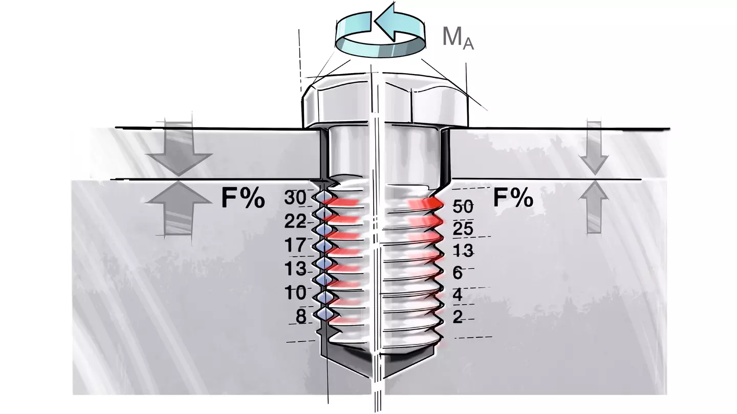

Zur Last- uns Spannungsverteilung mit und ohne Drahtgewindeeinsatz hab ich bei Böllhoff auch was gefunden:
Mindestwandstärke 1,75xAußendurchmesser Helicoil
Die Bemessung der Mindestwandstärken wird weitgehend von den einzelnen Betriebsdaten bestimmt. Diese wiederum bestimmen die Festigkeit des Werkstoffes sowie die Einschraublänge. Die angegebenen Richtwertformeln gelten für Aluminium-, Guss- und Knetlegierungen und eine Gewinde Einschraublänge des HELICOIL® Plus von 1,5 d
Bei M8 wären das so ca. 15 mm.
Beim XT600-Zylinder nehmen wir M8 in Länge 3D (Empfehlung Böllhoff für Material mit geringer Zugfestigkeit), da könnte eine geringere Wandstärke reichen. Aber das Material bei den alten XT600-Zylindern ist bekanntermaßen nicht besonders.
Die Angaben für die Wandstärke kann man wohl auch für Gewindebuchsen übernehmen. Da wird es auch für TimeSert/Mebux sehr knapp.
Und es gibt Berichte, daß TimeSert an dieser Stelle nicht gehalten hat. Wobei da nicht klar war, welche Länge verbaut wurde.
Aber, wie immer: Wer diese Verschraubungen dauerhaft hinbekommt, hat Recht.
