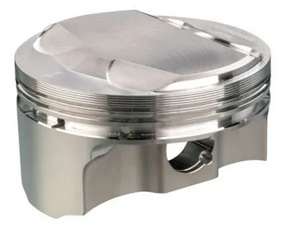

Und genau dazu hätte ich gerne Erfahrungen gehört, mit dem Wiseco 11,5:1
Wiseco Schmiedekolben f. Bohrung 96, Kompressionsverhältnis 11,5:1
Wobei das Abdrehen mit dem flachen Dach kein Problem sein dürfte. Oder doch? Vielleicht zu dünn?
Das würd ich gerne vor der Bestellung wissen.

:!: Ginge schon. Die Fußdichtung müßte ca. 0,8 dicker sein, das könnte die Steuerzeiten verändern. Weiß das wer?
Falls ja, ist das auszugleichen mit einem Nonius-gebohrten Steuerkettenritzel an der Nockenwelle?
Im XT600-Forum hat wer ausgerechnet, daß beim Kolben oben am Plateau ca 1,4 mm abgeflacht werden müßte, um auf 10,5:1 zu kommen.
Da wüßte ich gerne, bevor ich den Kolben bestelle, ob der an dieser Stelle ausreichend stark ist.

Ich denk, ich werde den Wiseco bestellen und sehen, ob der genug Fleisch zum Abdrehen hat.
Sonst halt dickere Fußdichtung.
Oder doch auf 11,5:1 gehen, aber dann werd ich Super+ brauchen. Und bei den Lagersitzen in dem problematischen alten Motorgehäuse (die wurden erst später verstärkt) hätte ich dann kein gutes Gefühl.
