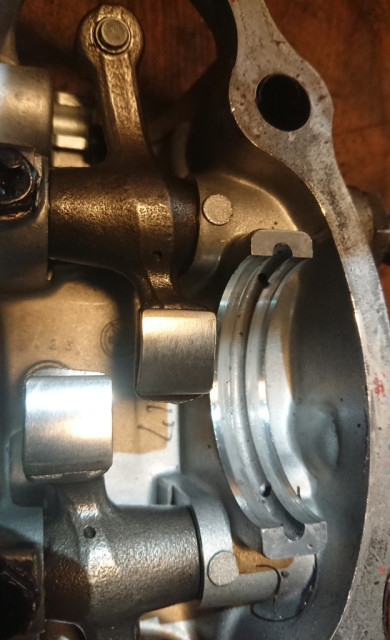

Hier noch ein Bild von den Kipphebeln:
Beiträge: 8528

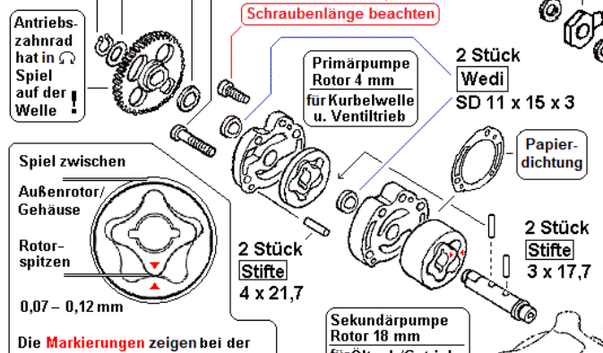

Beim Motor auf der Werkbank habe ich mit einer Fahrradpumpe den Drucklufttest gemacht (Öleinlauf zuhalten, Druck auf Öffnung gegenüber Kugelventil Kupplungsdeckel geben). Irgendwo an der Ölpumpe waren Abblasgeräusche zu hören.
Da wollte ich sowieso ran, zum Erneuern der Ölpumpen-SiRis.
Und was war? Papierdichtung beschädigt. Außerdem waren die Schrauben etwas zu lang. Dann pumpt die Pumpe immer Öl auch direkt in den Block und nicht alles an die Schmierstellen.
Es kann also sehr gut sein, daß die Nocke zuwenig Öl gesehen hat.
Sonst ist alles in gutem Zustand.
Ausschnitt aus "Ölpumpe Ölfilter Ölleitungen 48T" (oldmans Werkstattzeichnungen)
