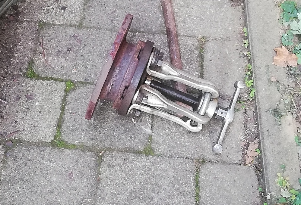

wenn wir gerade am Wenden sind: der Abzieher liegt links neben der Haustür.

Kwasi mit dem letzten Schlag (von 50 etwa) mit dem Spalthammer hat es geklappt und geknallt :smt023
Danke allen fürs mithirnen und borgen. :check:

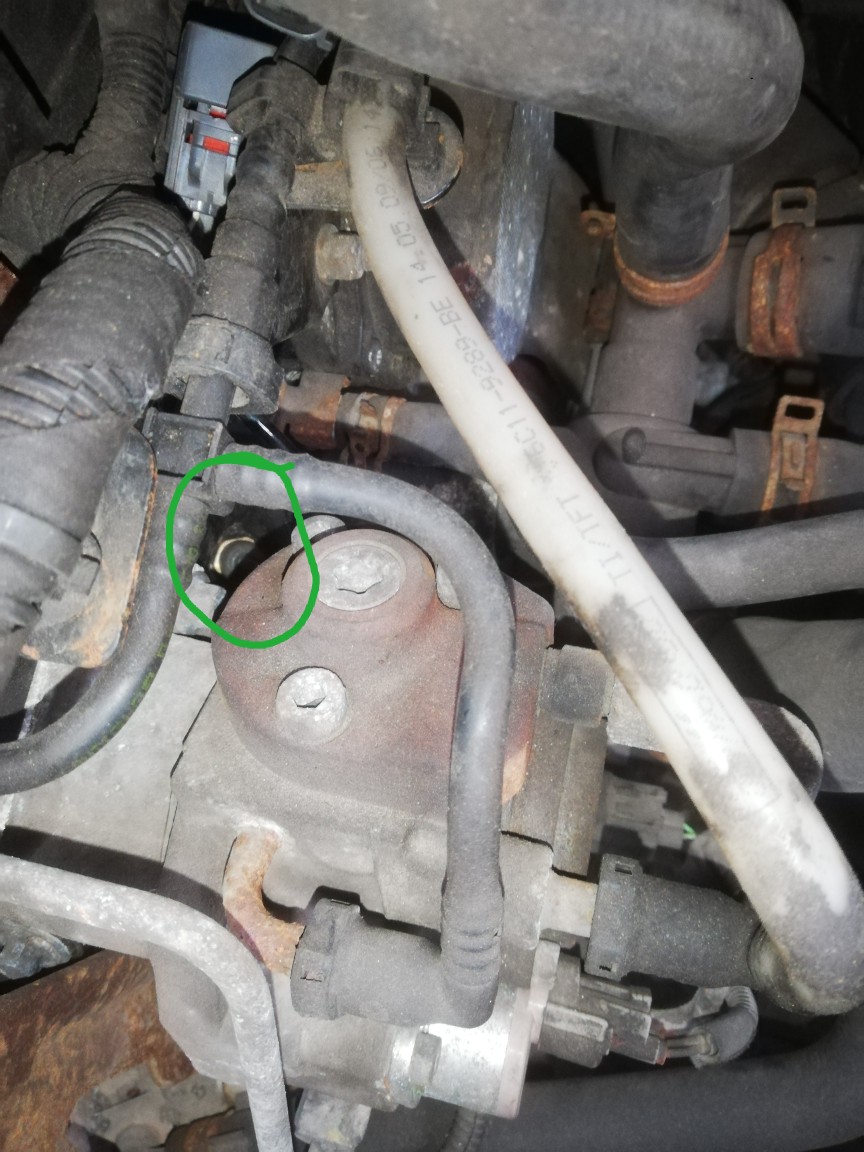

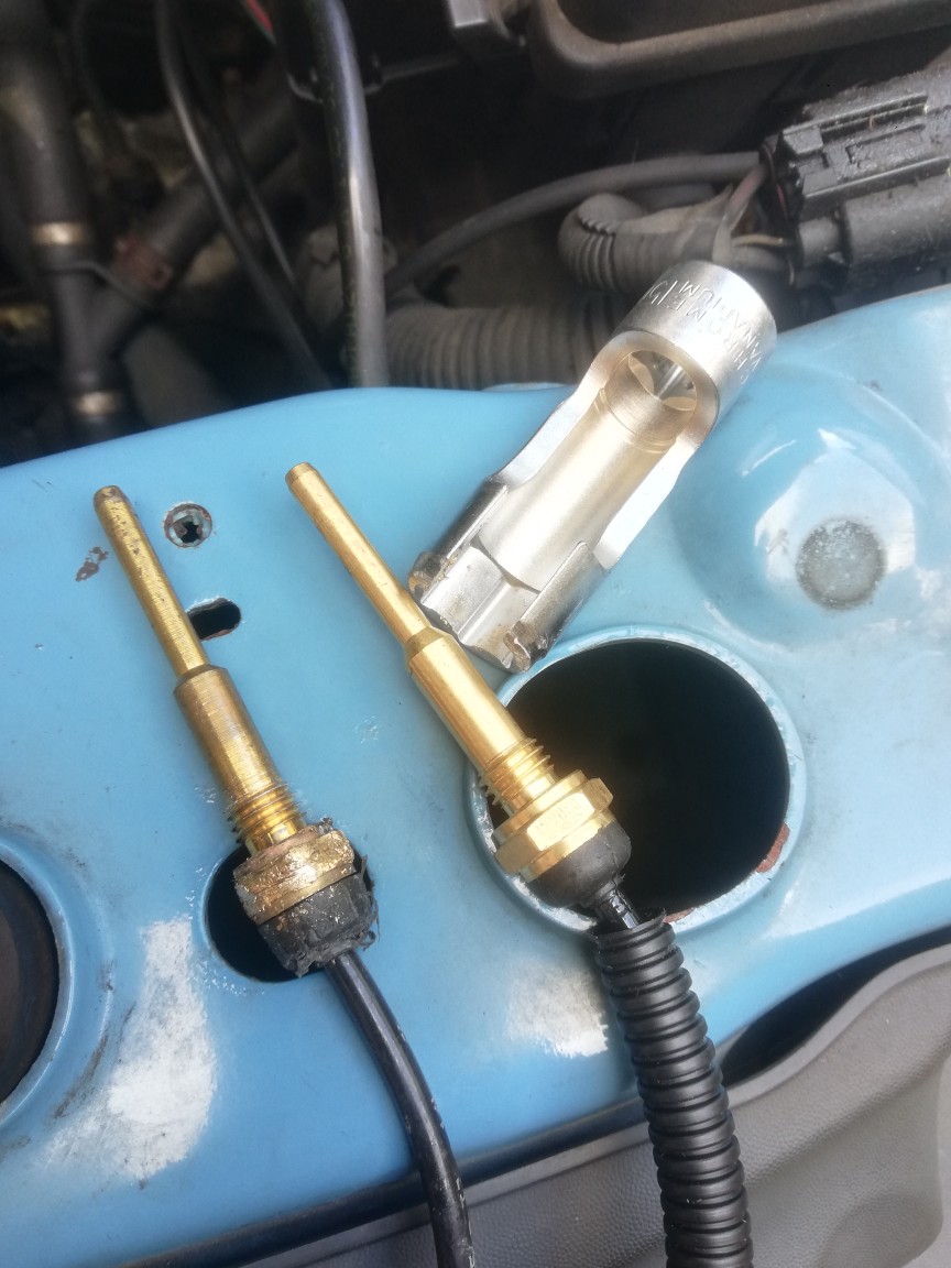

Noch ne Auskennerfrage:
Wechsel des Kühlmittelsensors am Block links: ist das wohl einfach?
Beiträge: 11645
Re: suchen Auskenner für Transit MK7 (2009)
Beitragvon Lindi » Di 04 Nov, 2025 21:12

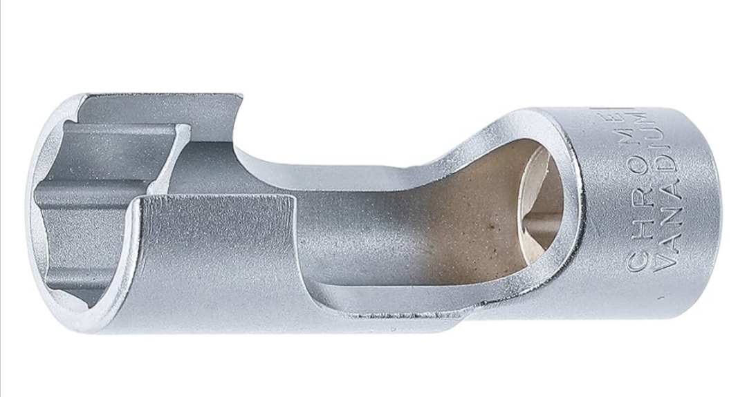

Nein: ein Steckschlüssel/Stecknuss SW15 oder so mit Kabeldurchlass inkl. Stecker. Und Kardan. :-|
Beiträge: 11645
Beitragvon Lindi » Mi 05 Nov, 2025 12:11
Das Teil hat er beim Örtlichen zu 16 € gefunden. Bin gespannt, wie das wegen Kabel und Stecker zu montieren ist.
Hab vorgeschlagen worst case abschneiden + zusammenflicken :smt102

Beitragvon S&T » Mi 05 Nov, 2025 18:05
Ich tät einen Ringschlüssel opfern…. Erst heissmachen und 90^ zum Ring abwinkeln, dann einen Schlitz fürs Kabel flexen….

Beitragvon Lindi » Mi 05 Nov, 2025 18:14
Ich hab sowas in 13. Aber ist eh zu eng für Ring da. Der ABr besorgt was. :smt058
Ich habe übrigens nur "beratende Funktion", was erfreulich ist, und stelle Werkzeug zur Verfügung :)

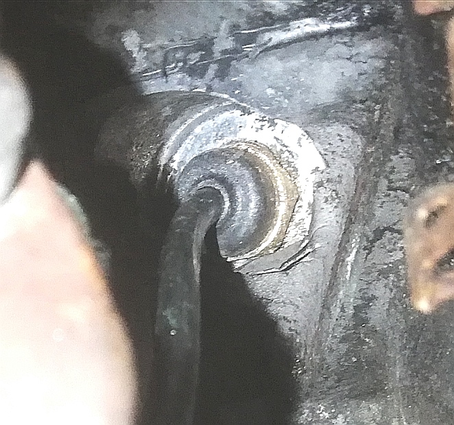

Beitragvon Lindi » Sa 08 Nov, 2025 19:07
Genau.

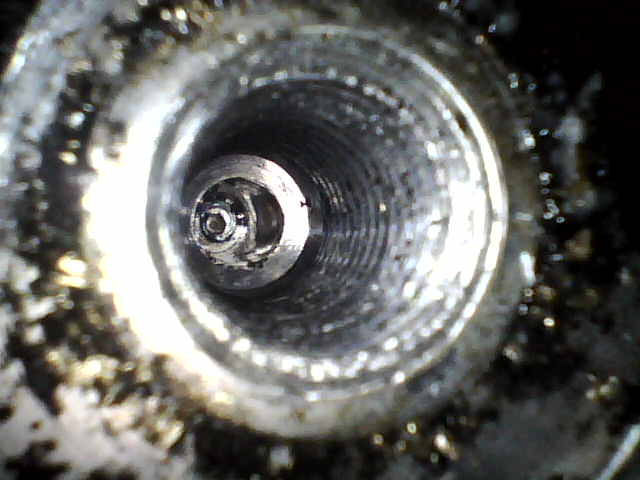

Mein neues Endoskop stellte keine WLAN-Verbindung her und war nicht tauglich. Das alte zeigte mir zwei merkwürdige Blechstreifen, die scheinbar verhindern, dass die ansonsten wohl taugliche Nuss (danke, Andreas!) bis auf den Grund geht. Dabei kam mir der alte Ford - Spruch in den Sinn. Aber ich lasse jetzt den Eigner mal weitermachen.

Beitragvon ABr » Sa 08 Nov, 2025 23:27
Wenn man die obere Fläche plan schleift, greift sie vielleicht ein wenig griffiger

Beitragvon Lindi » Mo 10 Nov, 2025 14:19
Again what learned :check:
(jetzt doch selber gemacht, damit was geht)
Nuss vorne ab- und dünner geschliffen, Kabelschutz aufgeschnitten und mit Kabelbinder wieder fixiert.
