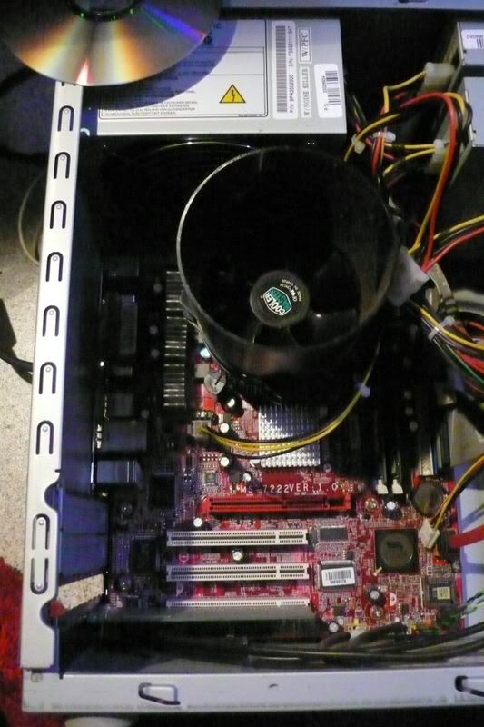

Ansosnten: Kannst mal ein Bild vom Inneren des Rechners machen? Dann würde man erkennen was da als Grafikkarte drin ist. Und eines von der Rechnerrückseite, wo der Bildschirm angesteckt ist.
Wenn der Bildschirmanschluss sehr in der Nähe der anderen Anschlüsse ist (eher oben im Gehäuse) dürfte es eine Onboard-Grafikkarte sein, also im Motherboard integriert. Die "Normung" der Anschlüsse von Grafikkarten hab ich Dir oben erklärt. Wenn wir wissen was das für ein Motherboard ist dann ist das einfach rauszufinden.

Das Ding liegt eh offen auf der Seite mit Festplatte draufgelegt :shock: ; sollte also kein Thema sein, da den Foton reinzuhalten.

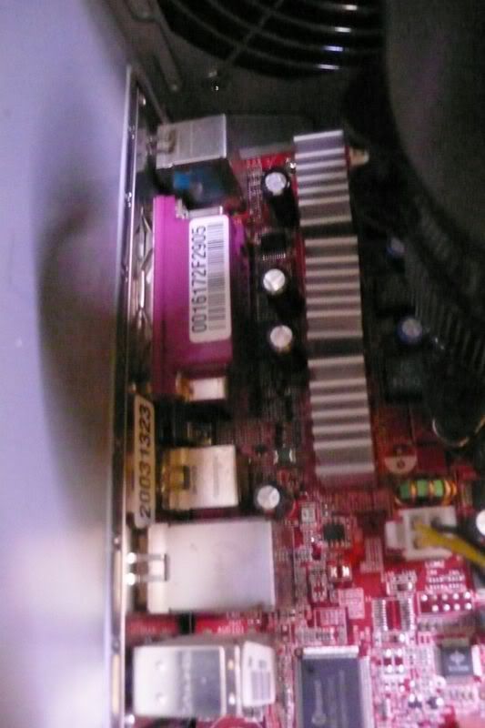

in bzw. eher unter dem rosa steckt der Monitor:
Das bleu ist der Monitor, drüber Maus (nicht gehend) und Tastatur:
Fragen?
