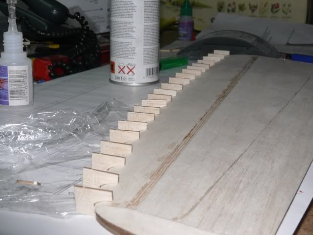

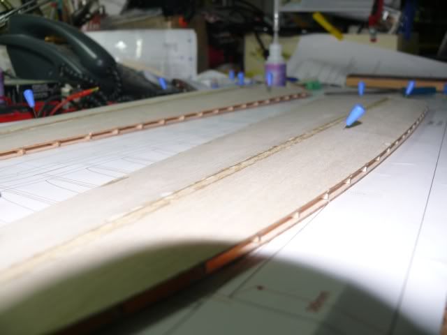

Die schwarzen "Striche" sind keine, sondern das ist das Balsa vom Laser durchgeschnippelt.
Wieder was gelernt.
Gruß Norbert

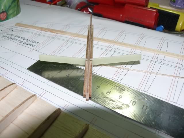

Flächenstecken:
oberer Hom rein:
Flächensteckung (wird später nach Schleifen der Flächenhälften eingeharzt und gibt die V-Form vor):

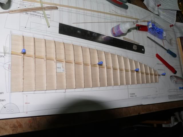

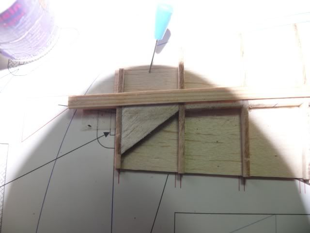

Verstärkung für den Wurfpin ans rechte Flügelende:
vordere, obere Beplankung:

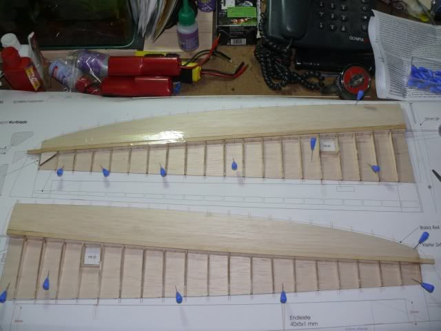

alles beplankt:
gefühlte 3 Liter Sekundenkleber später:

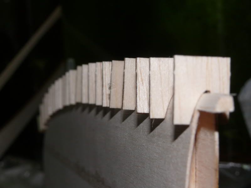

Ach ja; passt irgendwie hier her und schon leicht zerfelddert; am WOEnde entdeckt(noch nie vorher durch meinereinerselbst in natura entdeckt):

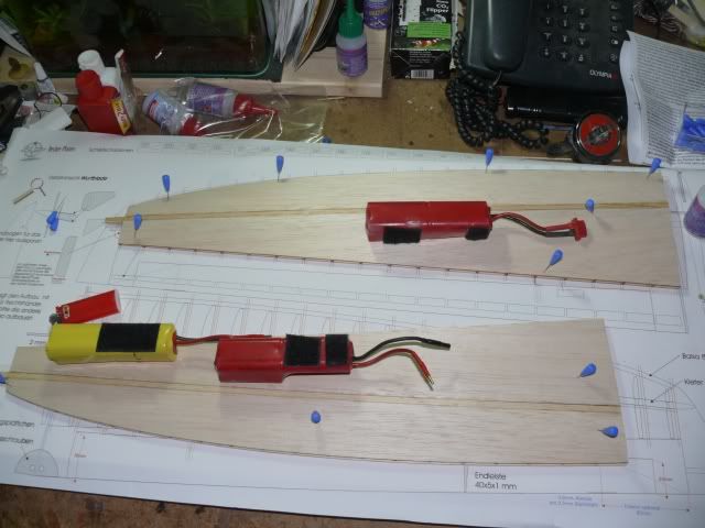

Wenig Fortschritt:
Flächen fast fertig überschliffen:
