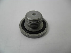

da reicht sogar weniger.
Die Dichtung muss jedenfalls gestaucht werden, sonst tropft es.
Wer paranoide Ängste hat, mag die Schraube mittelfest kleben.

Mit weich geglühter Kupferdichtung sollten 25Nm langen. Aber es ist eh relativ wurscht, die meisten Gewinde tragen nur auf den ersten 3 Gängen wirklich was.
Vom Sollanzugsmoment von ca. 150 Nm bist Du eh weit weg, soll ja nix halten, nur die Dichtung anpressen:
https://www.schrauben-normen.de/anziehmomente.html
Und für die Gewinderausreisser unter uns: Es gibt bei Ebay Baercoil Sätze mit Bohrer und Eindrehwerkzeug für unter 20 Euro. Jetzt ein Zitat:
"obacht diese Nachrüstschrauben sind deutlich kürzer als die originalen Ablasschrauben man rupft damit schnell mal das Gewinde ausm Block. woher ich das weiß ? :roll:"
Die Gewinde sind ja nicht selten vom Vorbesitzer schon vermurkst. Man kann, wenn einem das rausreissen zu profan ist, auch eine Schraube mit falscher Steigung eindrehen. Die bekommt man fest und dicht, halt nur einmal. Sowas hab ich mal an einer XT geerbt.
Noch ein Techniktip: Es gibt im Hydraulikbereich Dichtmittel (z.B. bei Hansaflex) mit denen man die Schraube einkleben kann, da braucht man danach auch den Heissluftfön zum öffnen. Vorteil: Wenn kein Druck dahinter ist bekommt man sogar ein schon durchgehendes Gewinde so wieder dicht, damit hat man dann Zeit bis in den Spätherbst um sich drum zu kümmern. Bzw. die Winterfahrer haben dann Zeit bs Anfang März ;)

schnupfhuhn hat geschrieben:.........Und für die Gewinderausreisser unter uns: Es gibt bei Ebay Baercoil Sätze mit Bohrer und Eindrehwerkzeug für unter 20 Euro. Jetzt ein Zitat:
Die Gewinde sind ja nicht selten vom Vorbesitzer schon vermurkst.......... Andreas
hallo Andreas
bei diesen Louis Universal Magnetablassschrauben hat man nicht nur eine recht kurze Gewindelänge
sondern auch eine leicht reduzierter Duchmesser
als ich gemerkt hatte das das Gewinde nachgibt hab ich die Nachrüstschraube ins Gewinde der originalen Schraube gehalten
gegen das Licht hat man die recht kurzen Gewindeflanken gut gesehen
die Nachrüstschraube kam in den Schrotteimer
die original Schraube bekam einen aufgeklebten Magneten
und das Gehäuse einen TimSert Einsatz

Für die SR sollen die Simson-Ablaßschrauben und die Ablaßschraube vom Opel Corsa, Astra usw. (mit O-Ring-Abdichtung, Kupferring adé) passen. Beide haben ausreichend lange Gewinde.
Mit eingeklebtem Supermagnet können die Späne aus dem Öl fischen.

Ich hab so einen kleinen Supermagneten an der SR-Ablaßschraube.
Da hängt immer irgendein metallischer Baaz dran. Späne bisher nicht :smt023

Bei der XT kleben einfach Supermagnete von einer Festplatte am Öltank. Was nicht oben rein geht kommt unten nicht an.
