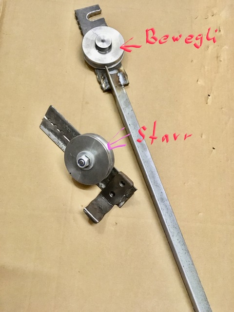

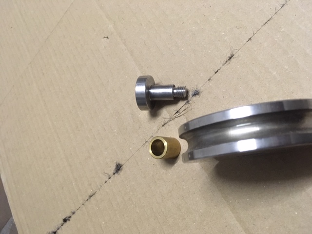

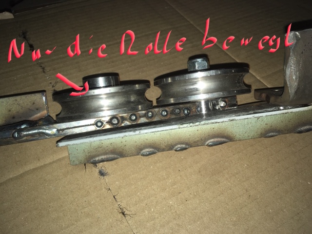

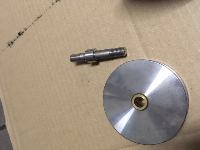

Beitragvon Rollpi » Mi 13 Nov, 2019 18:50
Lindi hat geschrieben:
Rollpi hat geschrieben::grin:
Hab mir eine Rohrbiegevorrichtung zusammengebastelt
Geeignet für 12mm Edelstahlrohr
Das alles aus meinem Metallschrottlager :grin:
Das Ergebnis 1 Kotflügelhalter kann sich sehen lassen
Gruß Arno
Magst Du mal ein paar Maße angeben auf dem Foto, Arno? :popcorn:
Anbei ein paar Bilder mit Maße
War nur der erste Entwurf, wird noch etwas verstärkt bzw durch 10mm Flacheisen ersetzt
