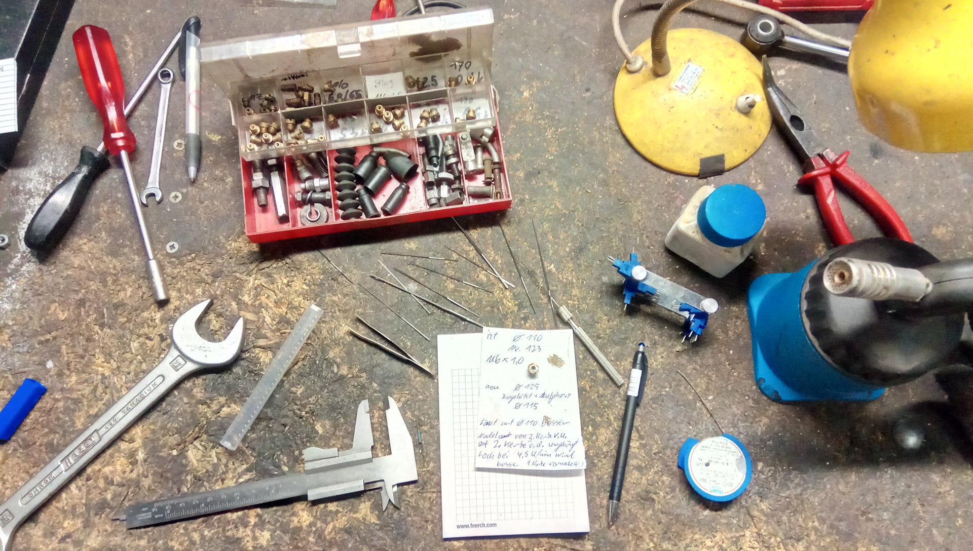

Für den Sekundärvergaser?
Beitragvon lallemang » Mi 18 Mär, 2020 13:36
Generell ist der Kram eh schon zu fett. Würd' mich wundern, wenn da 'ne grö§ere HD was bringen tät'. :gruebel:

motorang hat geschrieben:Für den Sekundärvergaser?
Für den Primär. Den Sekundär fetter zu bedüsen war bisher nicht sehr erfolgreich.

Nanno hat geschrieben:Würd ich auch sagen - aber da muss ich mir noch das Richtige besorgen, hab nur noch eine größere und die ist gleich 10 Punkte oder so größer.
wenn ich keine passende Düse da habe löte ich auch schon mal eine zu und reib sie auf das Maß auf das ich mir so denke
wen ich dann weiß was ich brauche kauf ich mir die passende
ich meße auch alle Düse nach, denn gerade bei den gut abgehangenen Mopeds war da fast immer eine Reibahle unterwegs

Hab ich auch schon gemacht. Da ich aber das ganze in weiterer Folge noch an einer zweiten XT machen muss, schadets nicht einfach ein paar Düsen zu bestellen und dann mal ein bissl was zum Probieren zu haben.
