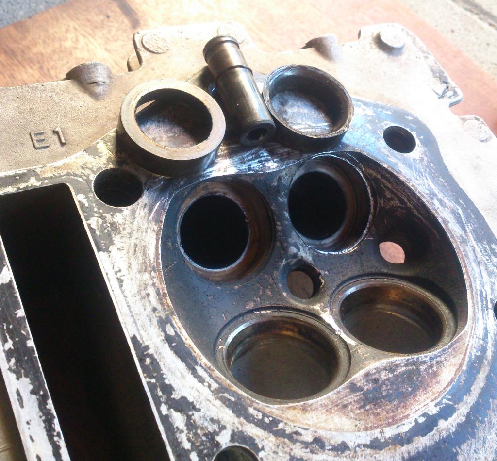

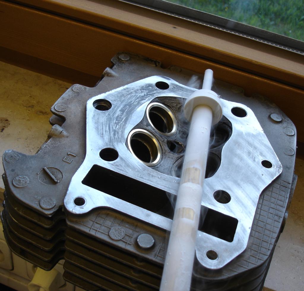

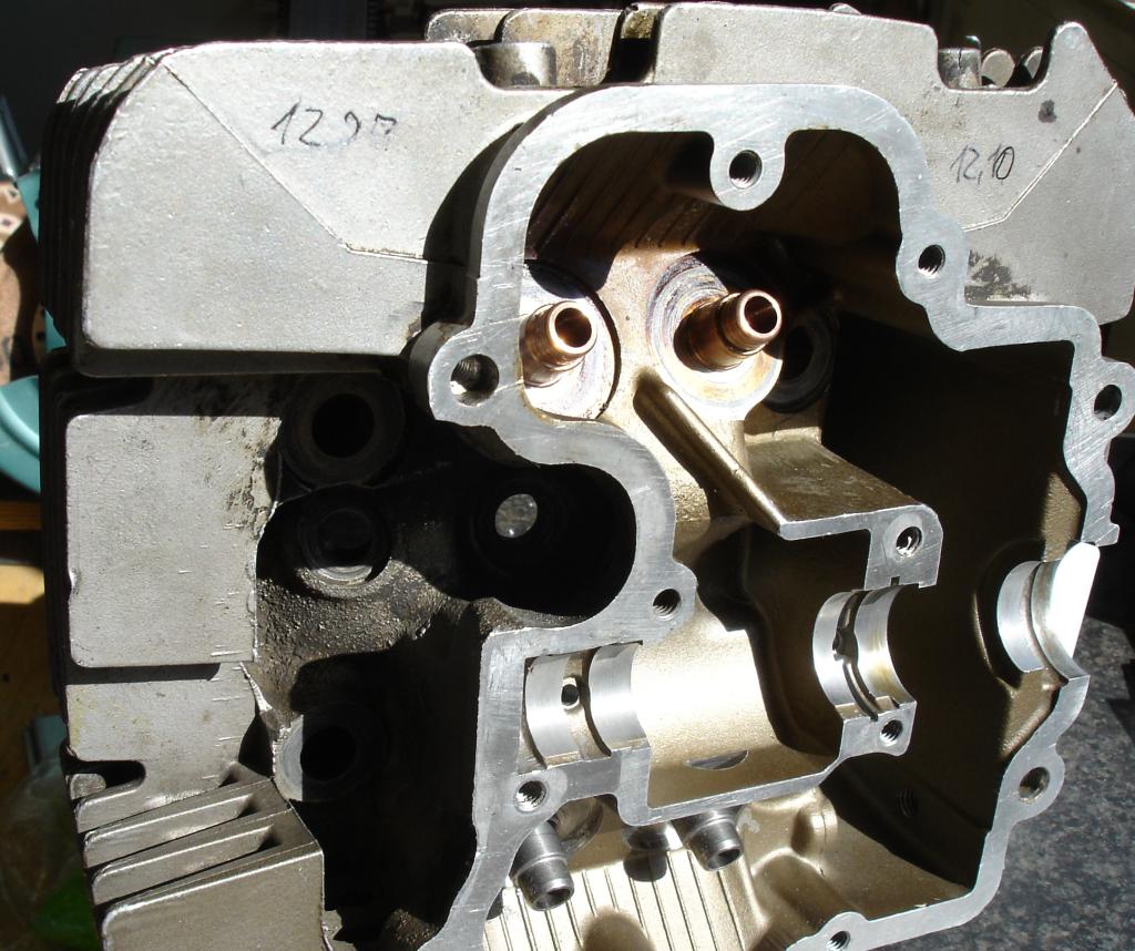

Ich freu mich mal über Freitag Abend und den Samstag. Da hab ich erstmal einen Schwung Nockenwellen geschliffen, und dann noch den ehemalis schrottigen DR600-Kopf vom Roll auf des Schwagers DR600 gepflanzt. Vielleicht erinnert ihr euch, dass ich den eigentlich für die DR schon hergerichteten Kopf dem Roll für seine DR600 gegeben, und dafür eine ziemliche Leiche zum Wiederaufbau bekommen hab, was ja auch so abgesprochen war.
Eine abgebrochene(!) Ventilführung und zwei, die man einfach rausziehen konnte, dazu zwei bereits vor Erreichen der 100°C rausfallende Sitzringe, verzogen aber sonst weitgehend unverbastelt und alle Gewinde noch drin.
Ich hatte vor da mal wieder etwas zu optimieren, da die Kühlung beim DR600-Kopf immer schon etwas kritisch war. Ich hab also alle Gussgrate zwischen den Kühlrippen soweit es geht rausgefräst und so noch ein paar Löcher in eine mir unlogisch erscheinende zwischenwand gebohrt. Da die Ventilschaftdichtungen immer locker werden, egal ob man Originale oder welche aus dem Zubehör verwendet, hab ich mir welche aus dem PKW-Bereich aus Viton besorgt, die einfach auf das zylindrische Ende der Führung aufgeschlagen werden, da ich die Führungen eh alle vier neu machen muss. Die ausgeleierten Sitzbohrungen für die Auslassführungen hab ich zentrisch zu den Sitzen nachgerieben, bis sie wieder rund und zylindrisch waren, und dann neue Führungen aus einem hoch kupferhaltigem Führungswerkstoff gedreht, das ich freundlicherweise vom Andi bekommen hab. Die Einlassführungen stammen von TRW und waren mal für einen Peugeot gedacht, Schaftdichtungssitz und Bohrung blieben original, der Rest wurde auf der Drehbank zwischen Spitzen angepasst.
Die Sitzringe einlassseitig durften bleiben, die Auslassseitigen hab ich nach der zentrischen Nachbearbeitung der dafür vorgesehenen Einsenkungen aus Alubronze neu gefertigt. Nach dem Einschrumpfen wurden sie auf Christians Serdi-Sitzbearbeitungsmaschine fertig geschnitten.
Dann hat die DR gleich noch ein frisches Öl gekriegt, und sie ist auch gleich angesprungen. Da freut sich der Tom :-)
