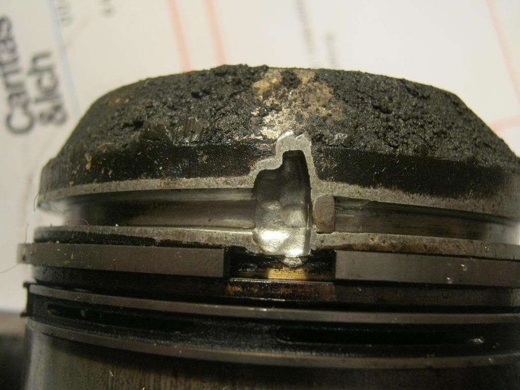

KNEPTA hat geschrieben:...hat nach 45000km das hintere Kurbelwellenlager Spiel und nach 55000km
ist jetzt auch der rechte Originalkolben entgültig hin. Der obere Kolbenring ist gebrochen und
Teile davon haben sich Richtung unteren Kolbenring durchgearbeitet und diesen geklemmt.
Najo, bis zum Schluß ist die Knepta eigentlich gut gelaufen.
Geht doch ;-)

Beitragvon KNEPTA » Fr 22 Feb, 2013 22:37
lallemang hat geschrieben:
KNEPTA hat geschrieben:Teile davon haben sich Richtung unteren Kolbenring durchgearbeitet und diesen geklemmt.
Geht doch ;-)
A Wunder kwasi :roll:

....aber eigentlich weiß ich jetzt wo diese komischen Geräusche hergekommen sind, die ja nicht nur ich gehört hab..

Je nach Bruchstücklage klang´ s mehr oder weniger :smt005

lallemang hat geschrieben:Je nach Bruchstücklage klang´ s mehr oder weniger :smt005
Einmal klang es nach Pleuel und dann wieder nach Ventiltrieb :-D

Beitragvon junakreiter » Sa 23 Feb, 2013 09:22
Cooool, der Kolben !
Mir kommt vor du solltest DEINE Kurbelwelle verbauen, die hat sich bewiesen.
