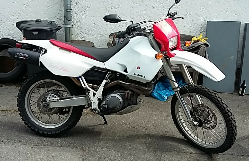

Beitragvon hiha » Sa 29 Mai, 2021 18:13
Das ist sie. Mittlerweile schon teilzerlegt.
Motor läuft, klingt grauslich nach Nockenwelle/Kipphebel. Ansaugstutzen delaminiert, ein Sebring und der GPR-Auspuff, kein Originaler dabei.
140/80-18 eingetragen. Kein besonderes Spiel in der Schwingen-Umlenkung
Für 1300.- ein ganz guter Kauf.
Mittlerweile befinden sich die Standrohrabdeckungen wieder da wo sie hingehören, und Tachowelle nebst Halter(war gebrochen, schnell hartgelötet... ) sind auch wieder am Platz.
Morgen kommt der Motor raus. Bin gespannt....

Beitragvon Dreckbratze » Sa 29 Mai, 2021 18:50
wenn's wirklich "nur" der Ventiltrieb wäre, ist das ja dein Metier.
Beiträge: 22692
Beitragvon hiha » Sa 29 Mai, 2021 18:59
Und Kolben, schätz ich. Der Bock hat mehr als 80.000km drauf. Bin aufs Getriebe gespannt...
Beiträge: 18360
Beitragvon Maybach » Sa 29 Mai, 2021 19:13
Gratuliere, dass das geklappt hat-
Schau Dir die Schwingenholme von unten an. Bis 1995 sollen die gerne mal dort gerissen zu sein.
Beiträge: 9837
Beitragvon hiha » Sa 29 Mai, 2021 19:17
Baujahr ist '98. Gelände hat sie nicht viel gesehen, aber Salz scheins schon. Ein Fall für den Felgenpolierer :fiessgrinz:
