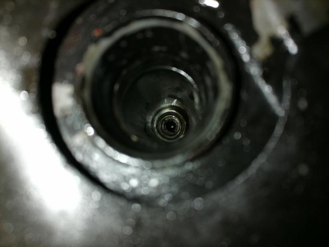

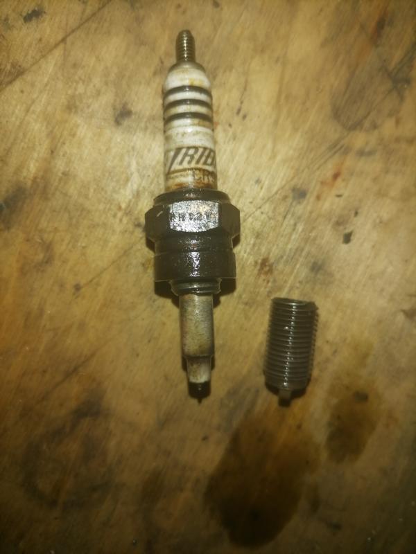

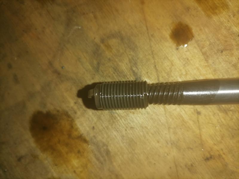

Panne 2: Gespann Neuerwerb
Kein Motorschaden beim Zylinder Nr. 2 hat es bei Vollgas die neue Zündkerze zerlegt.
Zum Glück keine Teile in den Brennraum gefallen.
Ich werde den Brennraum zur Sicherheit noch mit einen Endoskop überprüfen.
Hab mir auf Anratung aus dem ZZR-Forum extra die teueren Iridiumkerzen besorgt. :omg:

Servus Sepp,
hab mir nochmals die Fotos von Dir genauer angeschaut. Bei dem Gewindebild sieht man recht deutlich, dass das (abgerissene) Gewinde der Zündkerze bereits gedehnt ist. Da hat wohl mal einer zu fest angeknallt.
Ansonsten kann ich die Iridium-Kerzen auch nur bestens empfehlen. In der XS laufen die so um die 60-70.000 km, dann werden sie vorsorglich getauscht.

Beitragvon hiha » Mo 08 Nov, 2021 09:22
Du schreibst "hat es die neue Zündkerze zerlegt".
Neu und schon so rostig? :gruebel:
Oder neu reingeschraubte Altkerze...

Beitragvon Sepp » Mo 08 Nov, 2021 10:15
@Maybach
jetzt wo du es ansprichst, ich glaub da war was.
Der Trottel der das Gewinde überdehnt hat war ich selbst.
@hiha
das täuscht auf dem Bild, der Rost ist Öl, die Kerze war neu
aber die Kezenlochdichtungen sollten mal getauscht werden.
