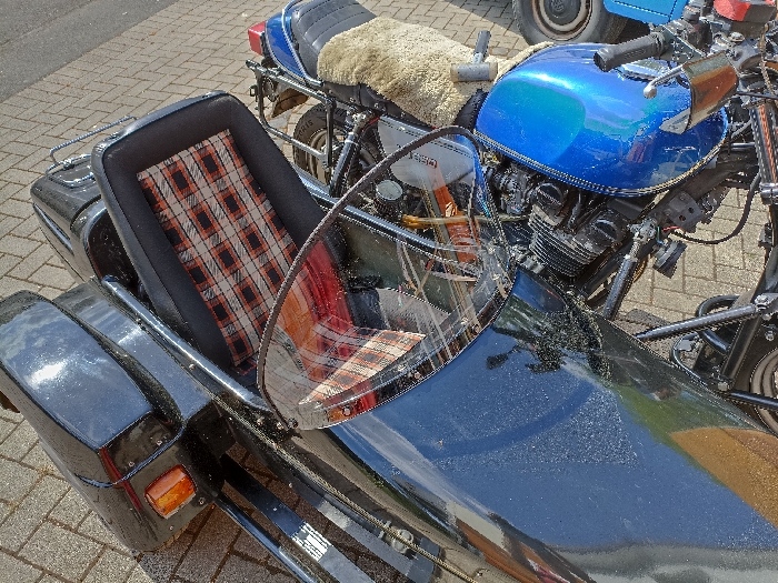

Noch etwas zum Freuen. Heute bring ich das XS Gespann zur Firma SPM , Siegener Planen Manufaktur und lass was neues für den Beiwagen anfertigen. Die alte Persenning hatte die besten Tage hinter sich gebracht und da jetzt eine Recaro eingebaut ist muss eh was neues herbei. Eine neue Scheibe habe ich auch schon angefertigt. 3mm Makrolon
