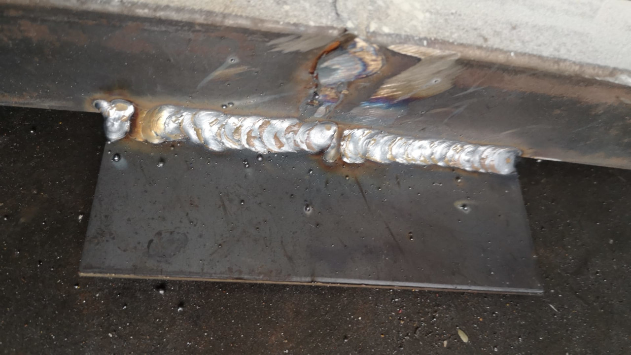

Es ist einfach toll, Zugriff auf ein mobiles funktionierendes Schweißgerät zu haben :smt023
Mein mobiler Schweißtisch bewährt sich auch, und der Schweißhelm ist super.
Die Schweißnähte werden soviel besser, wenn man sieht was im Schweißbad passiert.
Das Material war nicht gereinigt oder blank gemacht, einfach auf den Rost drauf geschweißt.
Als Schutzgas dient CO2

sieht gut aus

Jetzt no an Antiperlspray :wink:

....wenn es möglich ist ein wenig mehr Strom. ;))

Und nochwas: Saubermachen ist NIE ein Schaden. Es gibt tolle Schweißdemonstrationvideos, da zieht einer eine wunderschöne Schweißnaht auf ungeputztes Material, und klopft das Teil danach einfach mit dem Hämmerchen runter. Sah super aus, war nur geklebt...

Das richtige Schutzgas minimiert die Spritzer - spart also etwas Antispritzersray.
Beim verwendetem Schutzgas gibt es oft tieferen Einbrannt an der Schweissnahträndern. Ist manchmal nicht gewünscht (TÜV).

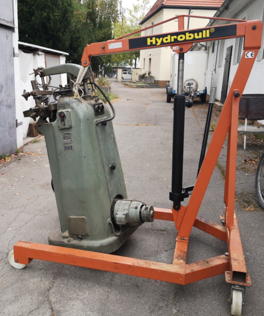

Rainer, fährst vorher bei mir vorbei und bringst dem Färt den Kran mit?

Ich bin mit nem Bulli unterwegs.
Was ist das denn für ein Kran?

Liebherr :smt005

ok...ich schneide das Dach auf dann sollte es passen.

Nur des Orangene...
Aber fürn Bulli muss man ihn wohl zerlegen.
