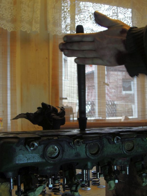

heute habe ich nochmals 4 Ventilführungen bekommen
Damit haben wir jetzt das meiste zusammen:
Die Ventile habe ich am Sitz schleifen lassen, da Neue länger sind und damit die Kappen wegfallen müssen. Die Ventilschäfte sind maximal 1,5/100 verschlissen. Die Einlassventile habe ca 5-6/100 Spiel in der Führung, das ginge ja noch, aber die Auslassventile haben derer 25/100. Die Dich"Flächen" der Sitze selber sind bis zu 3mm breit.

Die Bronzenen waren die Auslassführungen. Da liegt dann der Verdacht nahe, dass Gussführungen haltbarer sind.
Das Ventilschaftspiel in den geriebenen Führungen kann ich nicht wirklich messen:
Es soll neu zwischen 2,5 und 6 Hundertstel betragen,
Die Ventileschäfte haben neu 10 -3/100 meine alten bis zu 10- 4,5/100 an den dünnsten Stellen. Einen Passstift mit 10+1/100 krieg ich nicht rein, eine Fräser mit 10-1/100 passt gerade: dürfte also im Rahmen sein.

ist ein Hanomag D301, eine Borgward Konstruktion aus dem eckigen Perfekt.
Insbesonder die Auslassventilsitze sind heftig und schief eingeschlagen
Noch nen bischen schleifen
Zum Glück haben wir ja keinen 6 Zylinder und auch nur 2 Ventile pro Zylinder ;-)

die 4 Originalschaftdichtungen hab ich auf die Einlassventile gesteckt bei den Auslassventilen sitzt jetzt ein 9X3 O-Ring in den Kappen ( viewtopic.php?f=3&t=17653 )
Die Kipphebel sind (dank der Kappen auf den Ventilschäften?) noch fast neuwertig:
trotzdem überschliffen und wieder montiert:
und fast wieder montagefertig:
