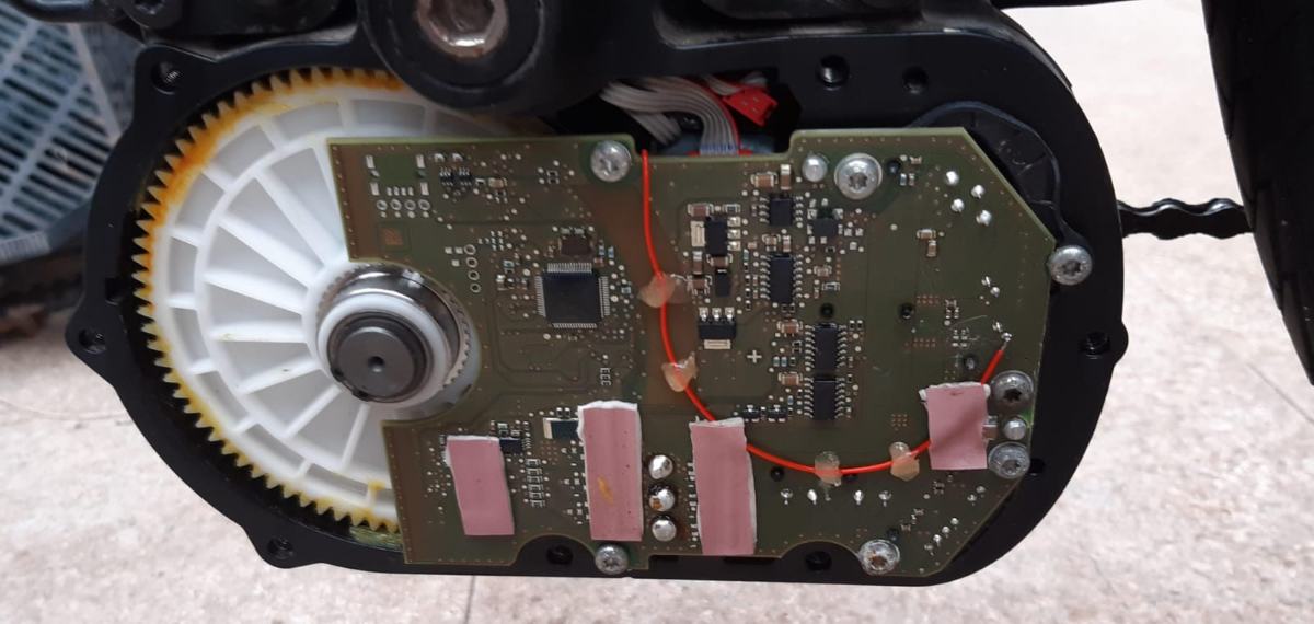

Hab das ererbte iiih-Beik vorerst erfolgreich repariert. Das Glump zeigte keine Geschwindigkeit mehr an, deswegen beim Treten Error 102. Sensor OK. Fahrradwerkstatt um die Ecke kennt sich mit so alten Dingern (von 2011 :omg: ) nicht aus. :ugly:
Bei DuSchlauch eine Reparaturanleitung gefunden und umgesetzt, inkl. Löterey.
Läuft wieder einwandfrei - bis der Kupferwurm andernorts zuschlägt. Hatte noch über die Kleinziegen Kontakt zu einem, der sich mit den Motoren auskennt, anscheinend sind die latent undicht und gehen dann platinenseitig korrosiv über den Jordan. Werde mal noch versuchen, das Gehäuse besser abzudichten...

Beitragvon hiha » Mo 31 Mär, 2025 18:02
Plastikspray auf die Platine, ist sicherer als Abdichten...

Beitragvon Zimmi » Mo 31 Mär, 2025 18:35
Wäre auch eine Idee. Warum hatte die der Hersteller nicht? :gruebel:
Gibt es da ein bestimmtes empfehlenswertes Fabrikat?
Es gammeln übrigens auch/vor allem die Steckverbinder, die einerseits aus dem Motor rauskommen und andererseits auf der Platine sitzen. Polfett oder andere Schmotze?

Beitragvon Zimmi » Di 01 Apr, 2025 08:06
hiha hat geschrieben:Plastikspray
hab ich gefunden - von KONTAKT CHEMIE.
Lustiger Name, hatte zuerst an eine umgangssprachliche Bezeichung gedacht... :smt005
Straßenschrauber hat geschrieben:Vaseline?
Müsste ich mal testen. Das Gehäuse ist an der Stelle, wo die Steckverbinder reingehen, wegen der recht großen und einigermaßen zahlreichen Öffnungen aber vermutlich so nicht dicht zu kriegen. :ugly: War vielleicht sogar als Be-/Entlüftung gedacht, ist aber komplett mistig gemacht, weil so ein Tretlagermotor halt im Spritzwasserbereich vom Vorderrad liegt. Die Feigenblätter von Spritzschutzabdeckungen verhindern ganz offensichtlich nicht, dass Wasser in den Motor eindringt.

altf4 hat geschrieben:fuckinell - wie als wuerds nie regnen ...
...wären. :omg: Bosch ist halt auch nicht mehr das, was es mal war. :smt102

Hat Bosch auch das Gehäuse gemacht?

Straßenschrauber hat geschrieben:Hat Bosch auch das Gehäuse gemacht?
Bosch oder ein Zulieferer. Ist der Antrieb "Bosch classic line DU25"...
