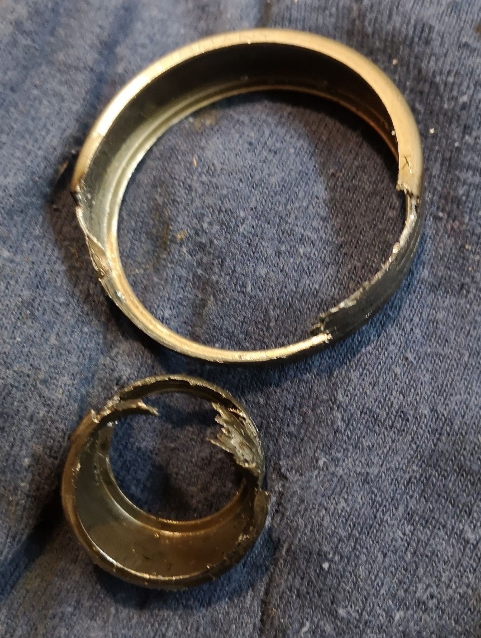

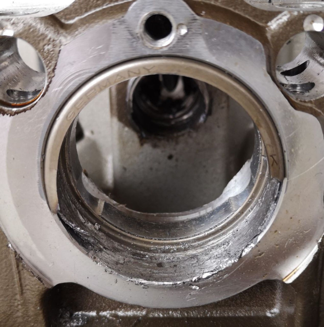

Wauschis KTM690-Kopf des Grauens..
Das warn mal Nadelhülsen. Die Nockenwelle hat auch geglüht...
Mal schaun ob man da noch was machen kann.

Beitragvon Aynchel » Sa 14 Dez, 2024 13:27
sauber
an was ist die Lagerstelle bzw der ganze Motor eingegangen ?

Beeindruckend!

Beitragvon GrafSpee » Sa 14 Dez, 2024 15:48
Hatte ich an meiner 640er auch schon.
Da leiden die Nadeln bzw. Rollen unter Ölmangel und gehen so alle 30kkm kaputt.
Es gibt bei der 640er bis Baujahr 2005 oder 2006 keine Ölleitung in den Kopf, Schmierung kommt ausschließlich über von der Steuerkette hochgeschleudertes Öl.
Am längsten halten die Dinger bei artgerechtem Einsatz (sprich: gscheit drehen, nicht bummeln, viele Lastwechsel, Gaaaas, Gas zu, anbremsen und rum ums Eck, Gaaaas... )
Niedrige Drehzahlen und untertouriges fahren sind der schnelle Tod.
Zumindest wenn man es rechtzeitig merkt (Ventiltrieb wird laut, sehr großes Ventilspiel...) geht sonst nichts kaputt. Ansonsten: Nockenwelle, Kipphebel usw.

Beitragvon hiha » Sa 14 Dez, 2024 21:24
Die Qualität des Alugusses ist erstklassik, das Zeug ist zu bearbeiten wie 7075. Ich weiß den Grund des Schadens nicht, aber wenns kein Ölmangel war, ist evtl eine Kipphebelrolle gestorben und hat durch die dadurch heisse Nocke das Lager getötet.
Zu bemängeln ist bei KTM die falsche Reaktion auf massenhaft weiche Nocken an den Twins aus China, und zu hohe Preise für Verschleißteile, denn fast 500.- für EINEN Kipphebel ist bescheuert.
