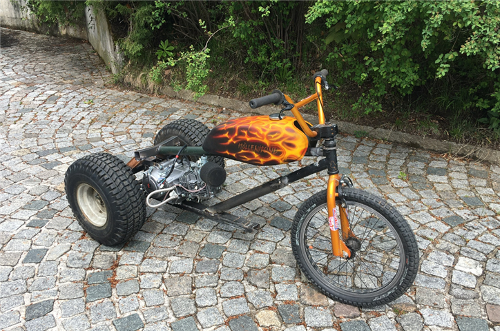

die maschine des grauens II rollt!

Re: XXXXXXXX Projekt Fred
Beitragvon hiha » Mi 06 Mai, 2020 08:05
Fürs Fahrerlager oder als Kinder*beschleuniger? Hats ein Sperrdifferenzial? Die Farbgebung ist jedenfalls schon mal sehr sportlich ;-)
* Als Kinder bezeichnet man zeitweise auch uns noch... :floet:
Beiträge: 18364
Beitragvon mex » Mi 06 Mai, 2020 08:46
was es wird ist noch nicht so ganz klar.
freilauf und sperr diff ist da, was für ein driftbike sprechen würde, da muesste ich aber noch fette plastikrohre auftreiben die ueber die reifen passen..
und: kinder sind gefährlich :-D .
mex
Beiträge: 1945
Wohnort: fieberbrunn
Beitragvon Boscho » Mi 06 Mai, 2020 08:54
Wir? Kinder? :gruebel:
Da erinnere ich gern nochmal an dieses wunderbare Bild von Richy auf Pocketbike am Sölk. :D
Beiträge: 9311
Beitragvon S&T » Mi 06 Mai, 2020 08:57
Ist der 180° verdrehte Vorbau der *hüstl* Ergonomie *hüstl* geschuldet? Der Tank kommt mir verdächtig/bekannt vor...
