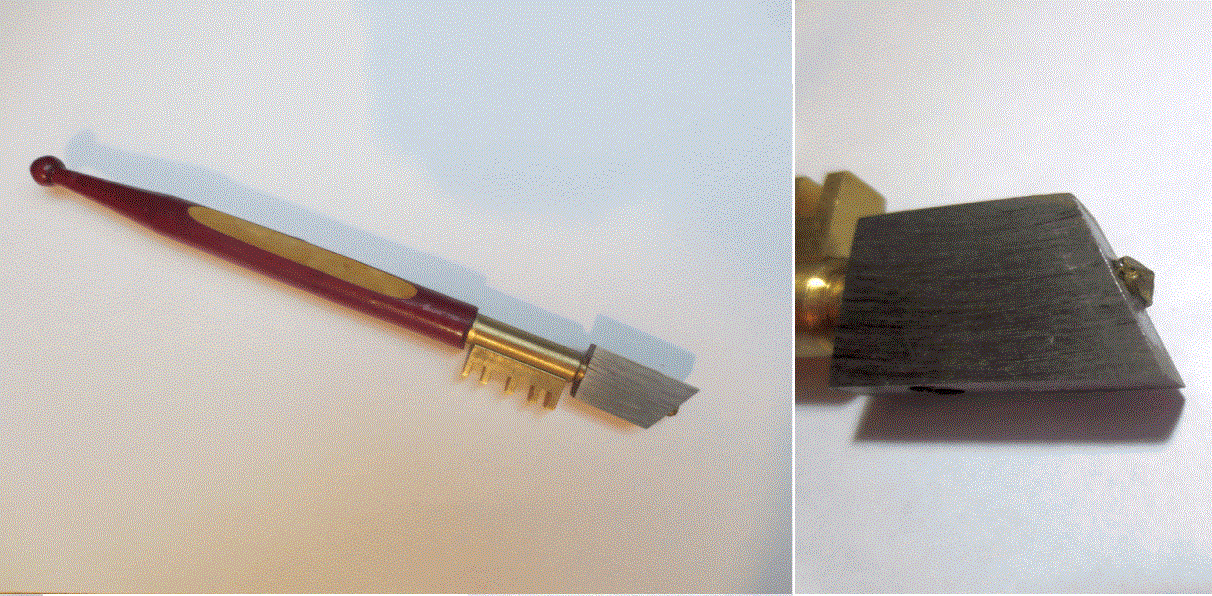

Christoph hat geschrieben:Es gibt auch Glasschneider ohne Rad, die mit nem Diamant ritzen, hab ich aber noch nie versucht.
Von den abgebildeten Teilen habe ich mehrere liegen ...wenn du einen haben magst, stecke ich den gerne in einen Brief.

Mo 07 Dez, 2020 14:24
High Peter,
aber gerne doch.
okay, die Flaschenhalzform ist ein wenig suboptimal, aber so in etwa?

Mo 07 Dez, 2020 17:56
Christoph hat geschrieben:High Peter,
aber gerne doch.
...ist eingetütet und geht morgen auf die Reise :wink:
