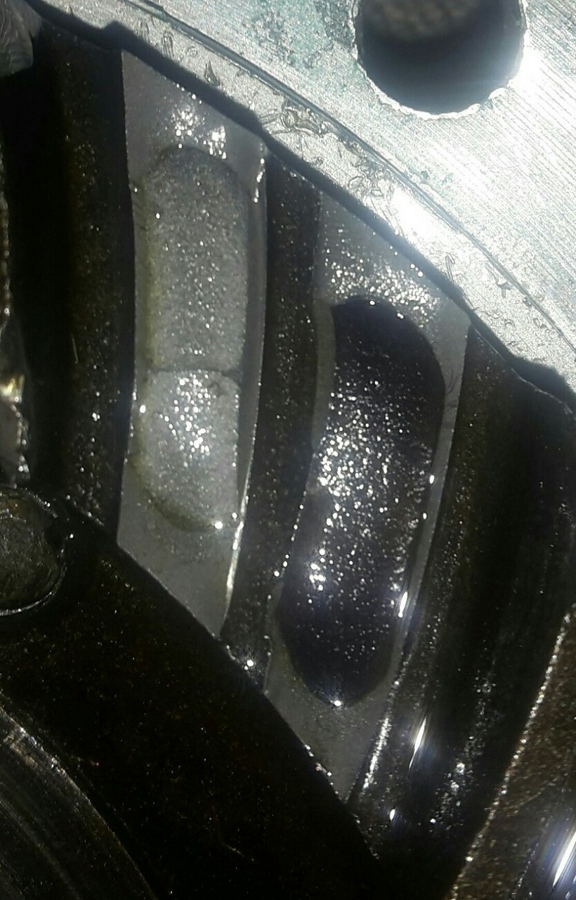

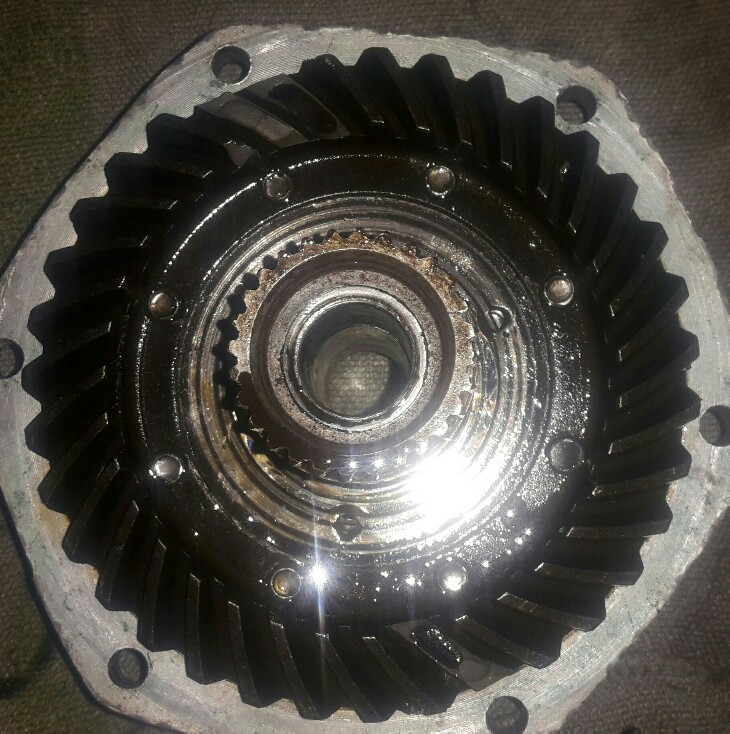

Beitragvon Zimmi » Mo 08 Jul, 2019 09:19
Maybach hat geschrieben:Gibt es das jetzt dort schon?
In den 90ern hatte ich noch gar kein Mobiltelefon. Das kam erst nach dem Millenium in meine Tasche, und manchmal ärgere ich mich heute noch darüber. :ugly:
Hier mal noch (insbesondere, damit sich der T. gut fühlt :weg: ) die sichergestellten Beweisstücke einer russischen Top-Kwaliteit. :ugly:
Das Gesamtkunstwerk:
Ausgefallener Zahn Nr. 1:
Ausgefallener Zahn Nr. 2:

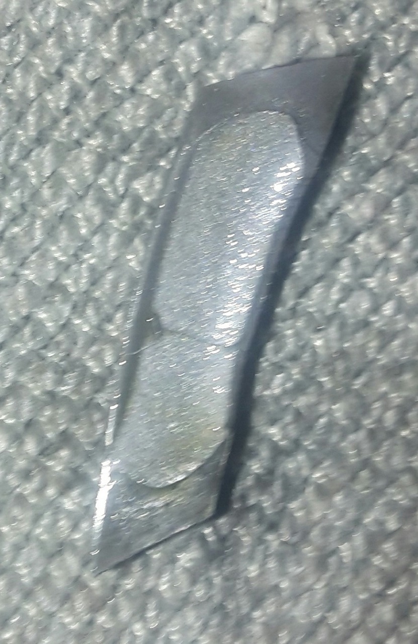

Nr. 3 hat's wohl zermahlen, der hing in Kleinstformat an der Ölablassschraube.

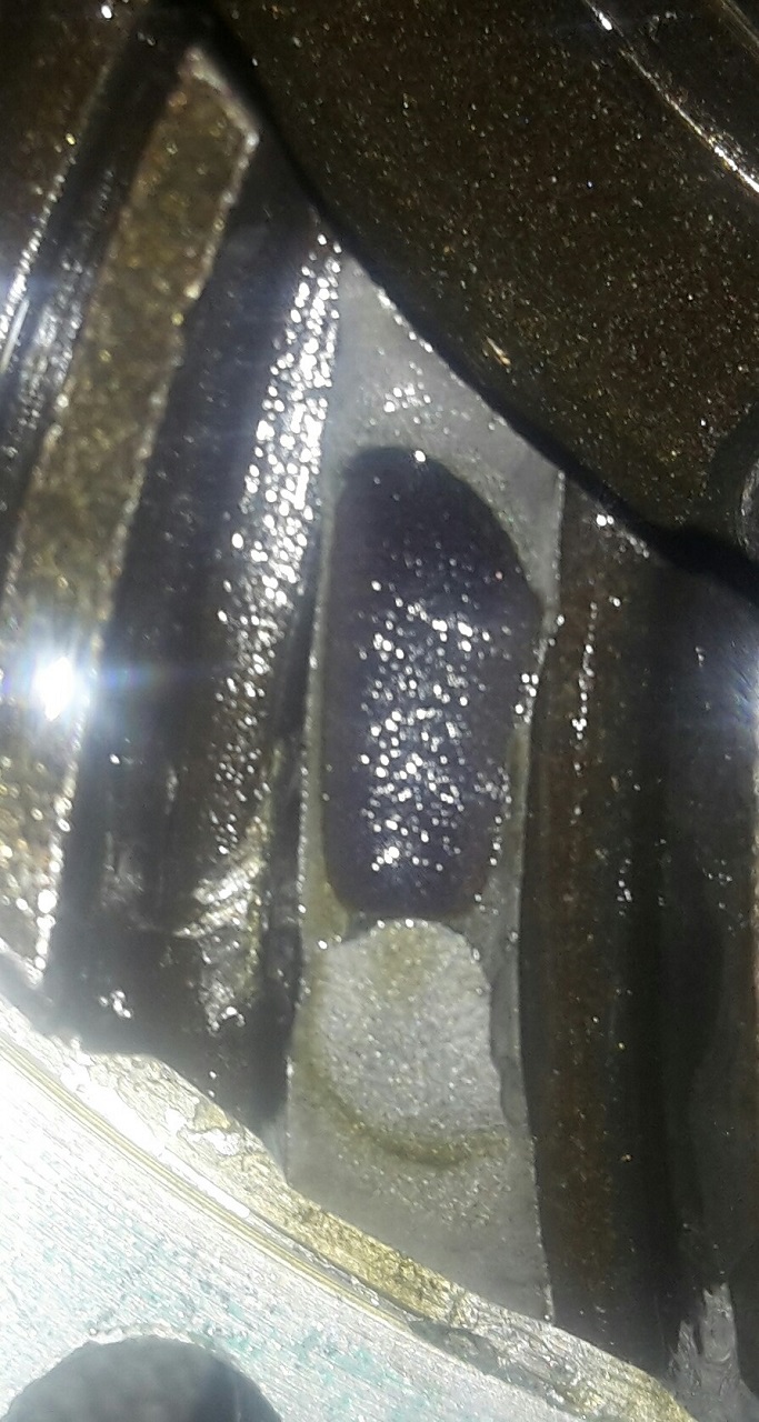

Hier ist ein Zahn abgebröselt:
...und hier die anderen beiden:
Schick, oder? Hat einer der Wissenden hier im Forum eine Idee, was sich da abgespielt haben könnte?

Beitragvon hiha » Mo 08 Jul, 2019 09:59
Härtefehler. Das Schwarze scheint ein Härteriss zusein der bereits von Beginn an da war.

Beitragvon Lindi » Mo 08 Jul, 2019 10:13
Ist vielleicht eine optische Täuschung, aber wenn dort noch Zähne wären, wär's nicht mehr kreisrund. :gruebel:
Die fehlen ja genau gegenüberliegend, direkt im Bereich der Schrauben. Ist der Topf vielleicht deformiert? Kann so etwas sein?
Beiträge: 11791
Beitragvon T. » Mo 08 Jul, 2019 10:24
Ich fühle mich fast immer gut...( hab gute Tabletten) :-D
Sonst würde ich depressiv werden bei der Betrachtung meiner "Wall of Crash". :omg:
Sieht aber wirklich aus als hätte was geeiert.
Weil die Zahnlücken genau um 180 Grad versetzt sind.

Beitragvon Rei97 » Mo 08 Jul, 2019 10:27
Härtefehler bei einer solch bewährten Verzahnung ist nicht verwunderlich, wenn die Zahnkränze auch noch zu Ovalen verzogen sind.
Fertigungspfusch....

Beitragvon Zimmi » Mo 08 Jul, 2019 11:41
Lindi hat geschrieben:Ist vielleicht eine optische Täuschung, aber wenn dort noch Zähne wären, wär's nicht mehr kreisrund. :gruebel:
Das ist eine optische Täuschung. Ich hab das Ding ja vor dem Zusammenbau ziemlich genau angeschaut, wenn's je geeiert haben sollte, dann in einem Bereich, der mit bloßem Auge nicht erkennbar ist. BTW, die Schraubenlöcher hinter den Ausbrüchen gehören zum Deckel des Endantriebs, die drehen sich gar nicht mit. :D
