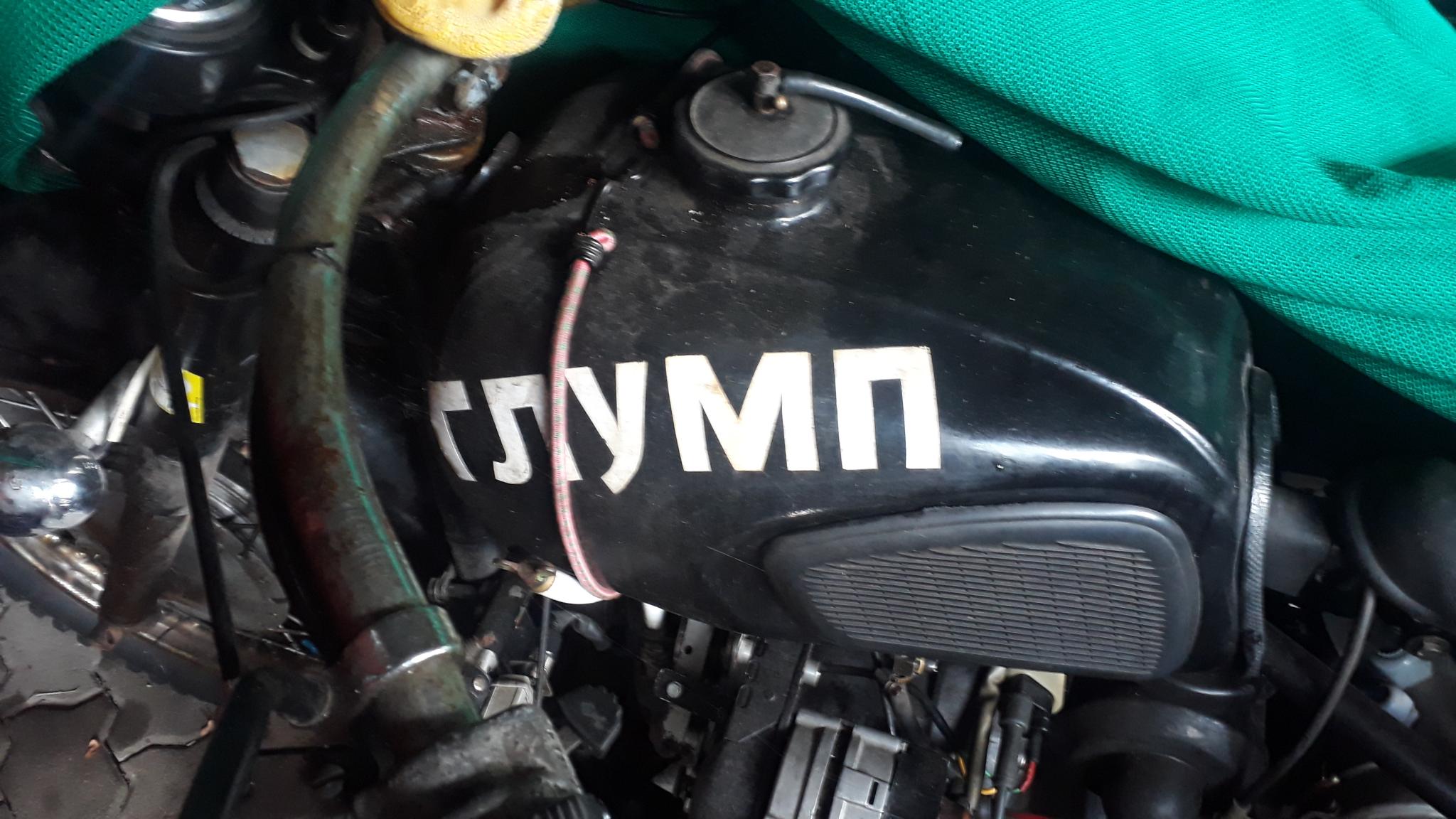

Beitragvon Zimmi » Mo 29 Jul, 2019 08:52
Nicht geschützt, aber zutreffend... :D
(gesehen auf dem Bakterienkasten meines Bastards)
Beiträge: 5036

Beitragvon Zimmi » Mo 29 Jul, 2019 15:41
Das ist dann wohl der Tank der KNEPTA. :? Die hab ich live bisher (leider!) nicht bestaunen können, und auch auf Fotonen hab ich nicht wahrgenommen, dass dieser Schriftzug dort prangt... :omg:
Da sieht man's wieder, an unterschiedlichen Plätzen des Planeten kommen die Leut zum gleichen Ergebnis, ohne voneinander zu wissen. :lol:
Muss ich's jetzt abreißen? :cry:

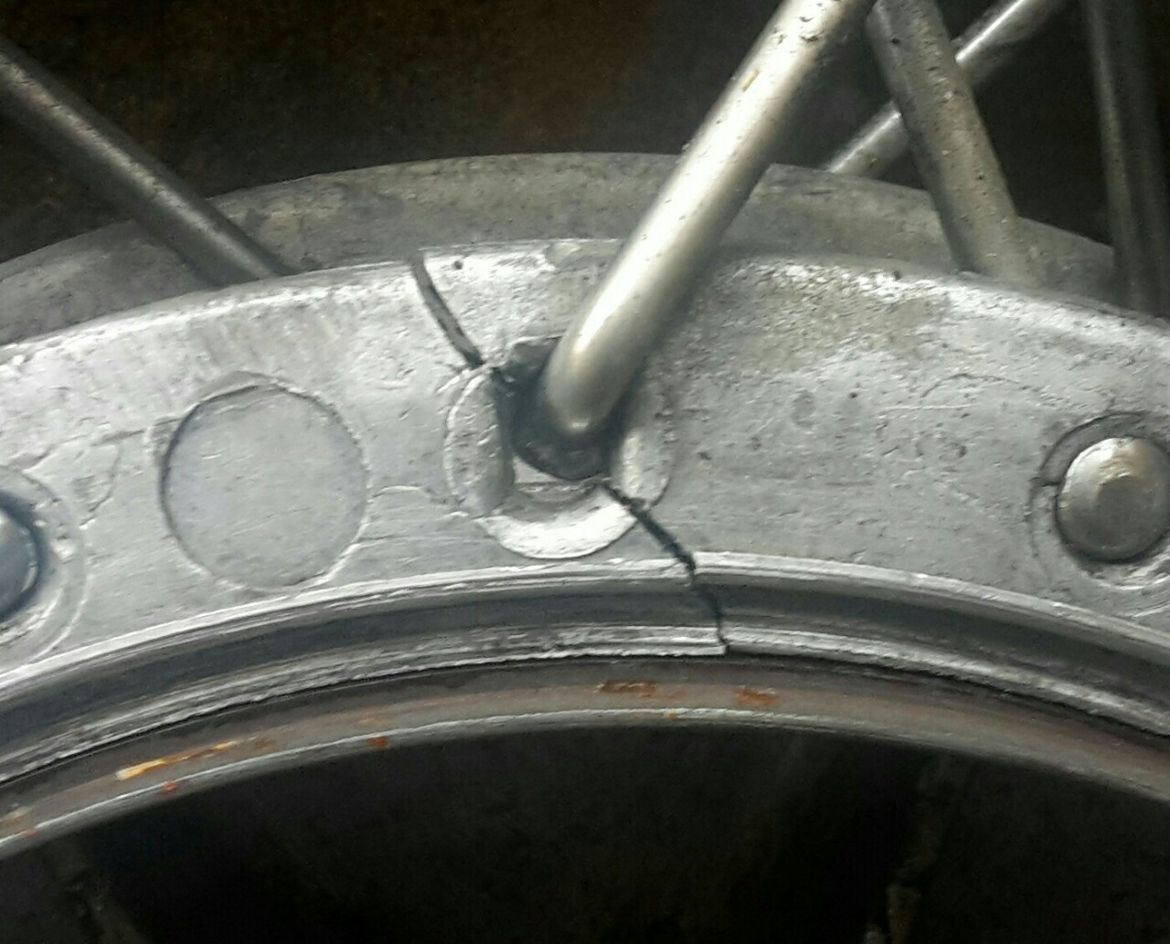

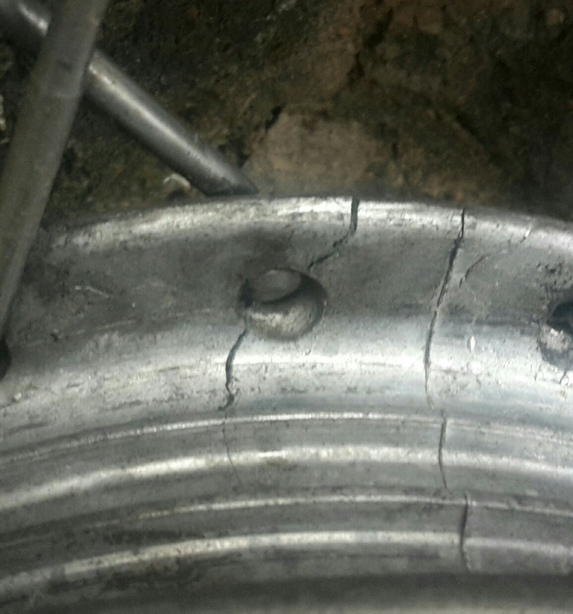

Beitragvon Zimmi » Mo 29 Jul, 2019 19:37
Es ist aber wirklich Glump...
Gerade entdeckt...
Beiträge: 5036

Beitragvon KNEPTA » Mo 29 Jul, 2019 20:34
Na, des is normal wenn Salz auf Stahl und Alu trifft. Hab drei so Naben liegen, eine ist von Ural.
Beiträge: 19150

Beitragvon Zimmi » Di 30 Jul, 2019 08:52
Salz plus Alu und Stahl wäre theoretisch denkbar, praktisch hat der Bastard Salz nur homöopathisch gesehen, und an der bewussten Stelle ist auch nix großartig korrosiv-aufgedunsen. Sieht für mich irgendwie nach Gewaltbruch aus. Also kwasi Glump, altes... ;-)
Beiträge: 5036

Beitragvon KNEPTA » Di 30 Jul, 2019 13:32
Da wollt halt wer die Felge rund ziehen. Speichenspannung bis das Alu bricht.
Eine zerrissene Trommel hatte ich 2007. Das nachdem die Knepta in einen Randstein eingeschlagen ist, den Rest hab ich verdrängt.
Beiträge: 19150

Beitragvon Zimmi » Di 30 Jul, 2019 16:38
Keine Ahnung wegen der tiefergehenden Ursache. Hat immerhin einige tkm gehalten, bevor's gerissen ist. Der Felgenring ist nicht-russisch und hat 18", eigentlich ohne Schlag in jedwede Richtung. Nur rostig. Glump eben. ;)
Hab noch 2 weitere Räder vom Vorbesitzer im Fundus. 1 mit knapp 5 mm Schlag in unterschiedliche Richtungen, eins mit ohne Radlager drin.
Aufgabe: Aus 3 mach 1. Werd scho... :smt023
Parallel suche ich mal noch nach einem Ural Vollnabenrad. :floet:
