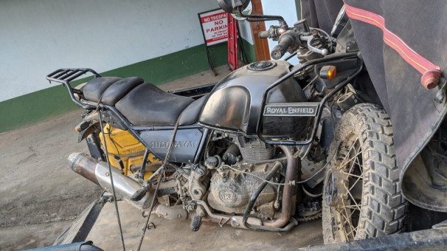

Heute treffe ich einen alten Freund aus meiner Jugend.
Er leitet mir Bilder von seiner Tour in Assam, Indien weiter.

Re: Royal Enfield Himalayan Chassis Broke
Sa 14 Dez, 2019 18:07
Ich krieg langsam auch lust auf so ein Mopperl.
Die Fotos nehme ich mit zum Preis verhandeln.
Schweißzeug habe ich ... :smt004
Sa 14 Dez, 2019 18:37
ist der rahmen gebrochen, weil der kolleg' einen unfall hatte, oder ist das, was man auf den bildern sieht, das resultat des rahmenbruchs?
max ~:)

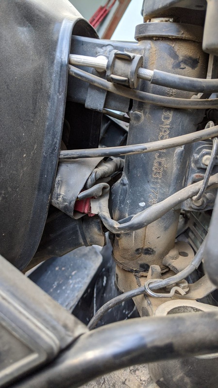

Sa 14 Dez, 2019 21:09
Das hier ist aber kein Bildefehler an der Naht
Das Knotenblech ist mitten durch gerissen
Sehr bedenklich
Mehr Details zu sehen wäre gut
