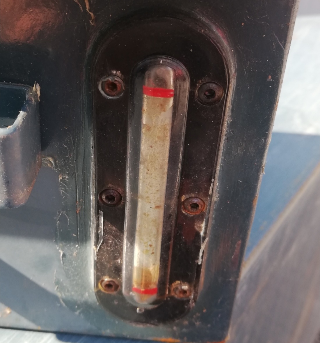

Dieses Schauglas kann ich dir schenken. Ist aus einer Cnc Drehmaschine und hat 20 Jahre lang Öl gesehen. Foto ist ungereinigt. Ich denk unter dem Schmotter könnte es optisch durchaus ok sein. Ich hab mich noch nicht für den Sölk angemeldet aber wenn meine Xt läuft werde ich nächste Woche entscheiden ob ich komm oder nicht.
Grüße Michi

Mi 15 Jul, 2020 16:26
kranickel hat geschrieben:Dieses Schauglas kann ich dir schenken. Ist aus einer Cnc Drehmaschine und hat 20 Jahre lang Öl gesehen. Foto ist ungereinigt. Ich denk unter dem Schmotter könnte es optisch durchaus ok sein. Ich hab mich noch nicht für den Sölk angemeldet aber wenn meine Xt läuft werde ich nächste Woche entscheiden ob ich komm oder nicht.
Grüße Michi
10cm könnte sich ausgehen, wenn das 5mm Imbusse sind.
Michi, falls der Markus das nicht nimmt, darf ich mich drum bewerben? Meine Tenere fährt auch mit nackertem Öltank rum, da würde das gut passen.
So oder so, würde mich freuen, dich am Sölk zu sehen.
Gruss, Tom
Re: XT600 43f Schauglas Öltank - Ideen?
Mi 15 Jul, 2020 16:28
Gib's dem Tomkater bitte!
