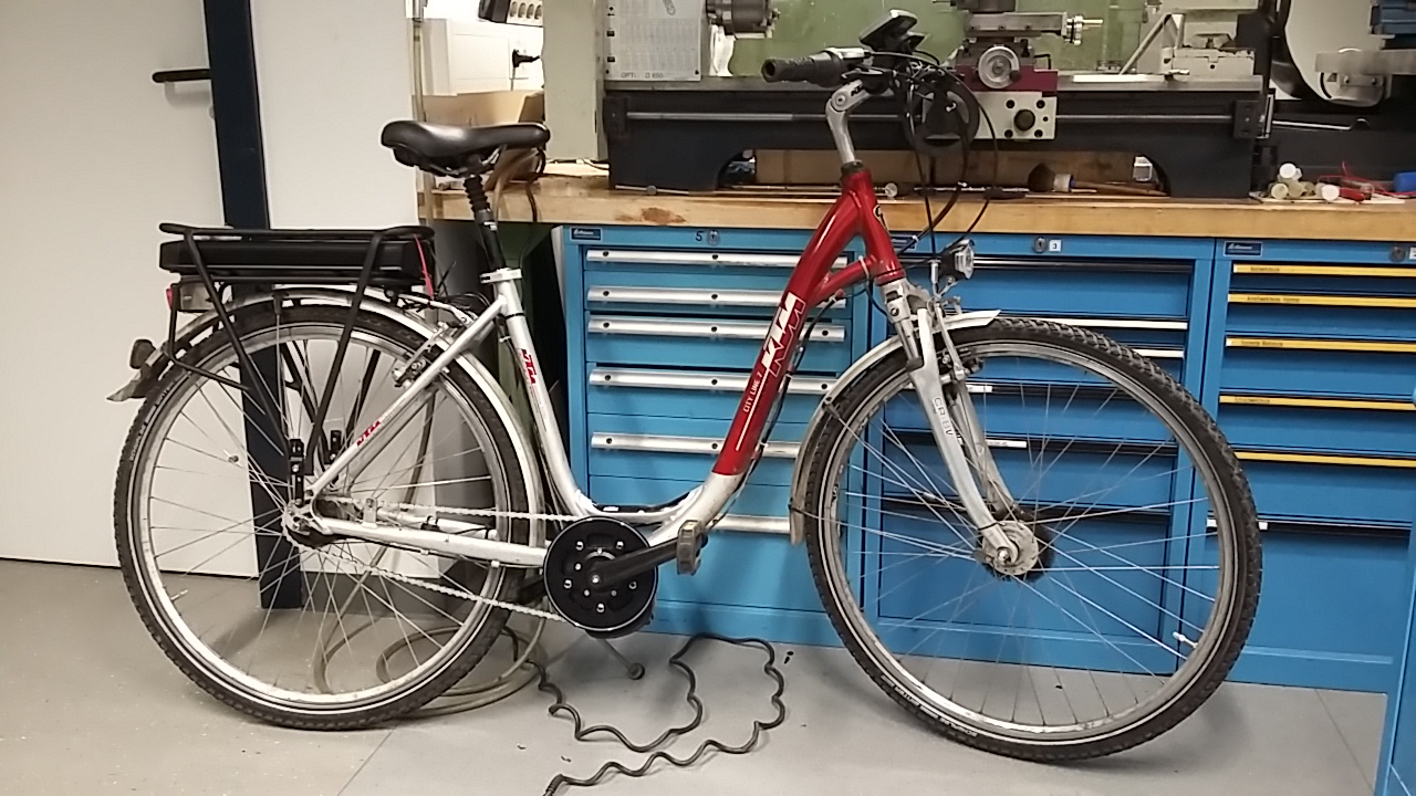

Stecker heut wieder nicht gekommen, daher Lötkolben angeheizt. *grummelgrummel* Das Wetter ist gut, und nach kurzer Displayprogrammiererei fährt das Ding erstmal, und das nicht schlecht. Jetzt lädt der Akku, morgen, wenn ich Lust hab, fahr ich ins Gschäft damit.

Heut erste Fahrt in die Firma. Fazit: Genau das was ich brauch, ausser dass der Akku um Größenordnungen zu groß ist, aber es gab halt keinen Kleineren.
Das Steuerungsdisplay (es gibt mehrere Verschiedene für diesen Antrieb) stellt 4 Unterstützungsstufen zur Verfügung, mit Stufe2 kommt man komplett zurecht. Das Schwitzproblem ist weitgehend gebannt, bzw. kein Problem mehr. Und das obwohl ich seit Dezember nicht mehr in die Firma geradelt bin. Die Spikereifen sind grad nicht so angebracht, aber vielleicht kommt ja nochmal Eis und Schnee. Umgerüstet wird traditionsgemäß erst nach Ostern. Basta :ugly:
Für 23km knapp 55min gebraucht, also genau so viel wie vorher, aber nicht nassgeschwitzt und ausgepowert. Und damit eine Viertelstunde schneller wie öffentlich. Yeah :smt023

Und so schaut das Radl aktuell aus:
