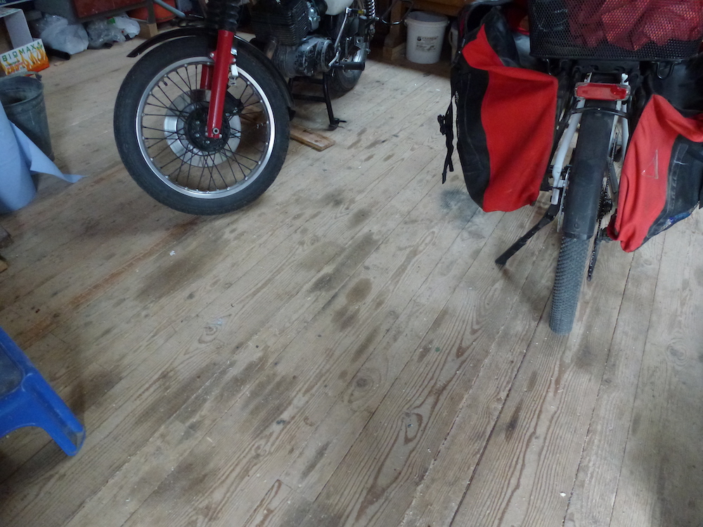

ragman hat geschrieben:Denkansatz: was haben den andere Werkstätten für einen Boden?
Zwar etwas entfernt des Fred-Titels, aber bitte:
Sägerauhe Fichtenbretter, teilweise aus Paletten gewonnen. Auf Lagerhölzer, dazwischen Dämmung. Ist im Winter angenehm fußwarm. Ab und an mal etwas "Verlustöl" wird ihn im Laufe der Zeit imprägnieren :lol:
Nachteile: Er federt, für bestimmte Anwendungen deshalb ungeeignet. Brandschutz, inkl. Ölimpr.? :omg:
Vorteil: Billig war er :)
Für des Grafen Ansprüche ungeeignet!
