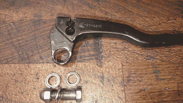

Beitragvon Straßenschrauber » Di 26 Apr, 2022 17:03
Beim Umbau auf hydraulische Kupplung bin ich erstmal raus.
Aber ich lese gerne Infos dazu.
Meine Zwischenlösung sieht so aus:
Industrielager, Einhängepunkt Bowdenzug näher zur Drehachse.
Auf der SR500 hat das gut funktioniert.
Zuletzt geändert von Straßenschrauber am Di 26 Apr, 2022 17:31, insgesamt 1-mal geändert.

Re: Hydraulische Kupplungsbetätigung
Beitragvon Dreckbratze » Di 26 Apr, 2022 17:31
Berichtige mich wenn ich mich irre, aber wenn der Einhängepunkt weiter Richtung Drehachse wandert müßte, meinem Verständnis nach, sich der Hebelweg verkürzen aber der Kraftaufwand höher werden wg der kürzeren "Übersetzung".
Beiträge: 22725
Beitragvon Straßenschrauber » Di 26 Apr, 2022 17:32
Genau andersrum.
Der Weg des Bowdenzugs wird kürzer, der Hebel zur Betätigung aber länger.
Und die Kraftverluste durch ausgeschlagene Lagerung fallen weg, auch das daraus folgende Geklappere des Kupplungshebels.
Mit dazwischengelegten O-Ringen klappert es nicht mehr, es braucht aber auch etwas mehr Kraft.
Wie gesagt, auf der SR hat das mit einem guten Kupplungszug jahrelang bestens funktioniert, eine wirklich leichtgängige Kupplung.
Die Nadellager der Kupplungsbetätigung im Motorblock hatte ich allerdings auch gewechselt, das hat bestimmt viel gebracht, die waren davor ziemlich schwergängig.
Ich hab damals überlegt, den Umbau auch für die seilbetätigte Vorderrad-Duplexbremse zu machen, das hab ich aber lieber gelassen.
Die war auch so sehr gut, jedenfalls bis etwa 100 km/h und wenn es nicht lange kurvig mit Gepäck bergab ging. Mit Sozia war sie schneller am Ende.
Beiträge: 8530
